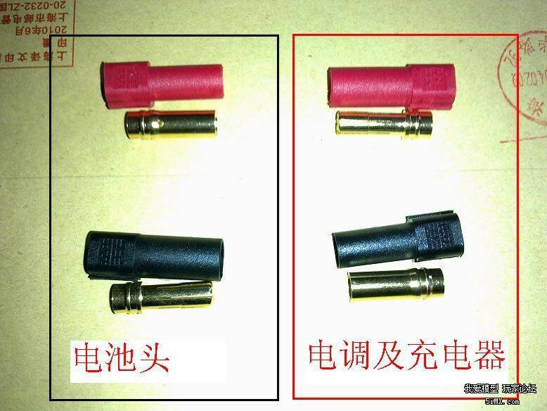

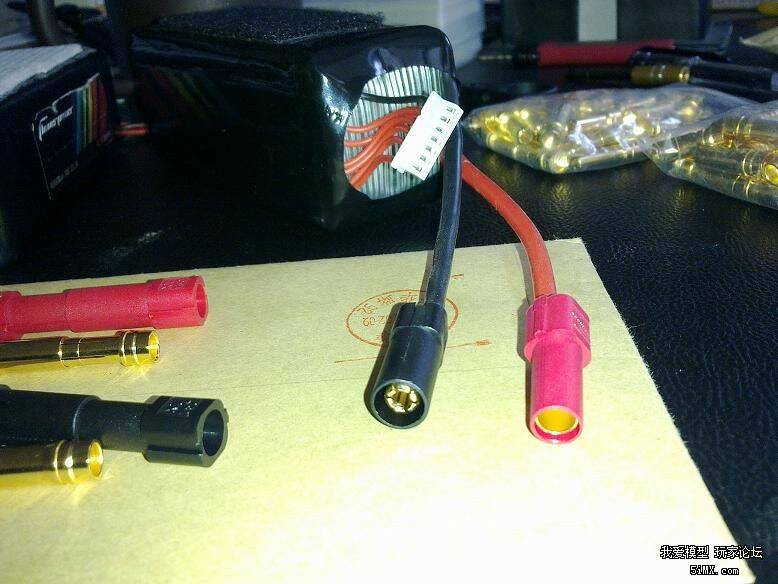

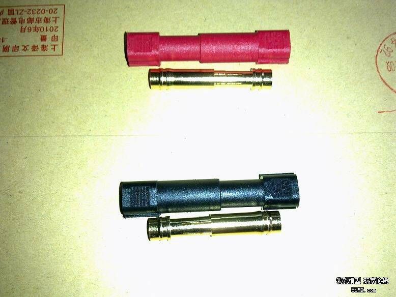

感謝大家建議,最後選擇了xt150~
但又遇到另一個問題.......
如果沒有特殊理由,就照著圖片1~3這樣焊(圖片來源:對岸模友)
焊接大插頭我個人是喜歡用"點火槍",一支NT$150還蠻好用的,焊法如影片.

哇~我把塑膠外殼裝反了,公香蕉插配公塑膠外殼.........
如國不破壞它有可能把塑膠殼拆下來嗎.............

我也裝錯過一次,用一支起子+尖嘴鉗可以硬敲出來,記得公頭被我弄斷一瓣,小心一點或許可以.
