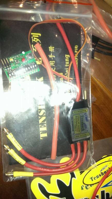

請留意...要買2013版的...電變可支援3S的再買....

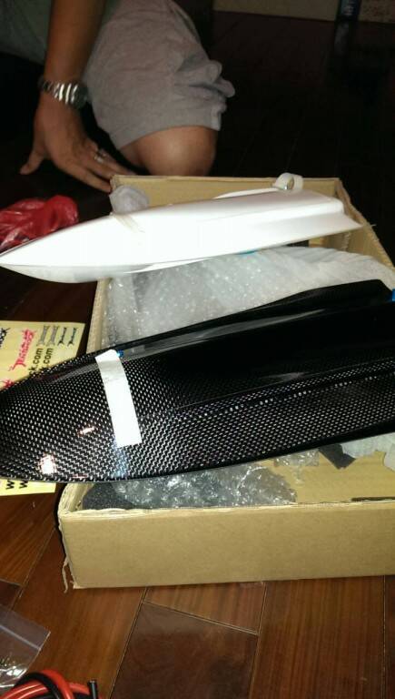

感恩
購於新店rcgf 碳版

您好,以下僅供參考:
1,軸心抽出灌黃油或是矽油膏原廠沒灌(我是用矽油膏因為它跟水不相融,黃油跟水會乳化減低潤滑效果),可潤滑跟防軸心漏水.
2,電變重新做防水,因為原廠將電變MOS也上膠,(用小刀可輕易刮除)跟水冷板無直接貼緊,會散熱不良,有可能因此燒電變,
3,伺服機跟螺旋槳建議更換,因為這兩個真的很鳥XXOO(螺旋槳只能去林口Gx模型買,因為只有他有進貨,但是不便宜)
伺服機我是機板跟齒輪部份全灌滿矽油膏防水兼潤滑
4,全部螺絲換白鐵螺絲上螺絲膠
5,進水口建議加大,原設計我覺得太小,加大進水速度,對散熱也有幫助
6,船要記得配重,可去輪胎店購買輪胎平衡鉛,有背膠可直接黏貼使用
最後提醒,這樣搞下來,船不見得會跑比較快,但是鐵定比人家晚玩,像我雖然是第一個買的,但是到現在還不能玩,還在龜速調整中
