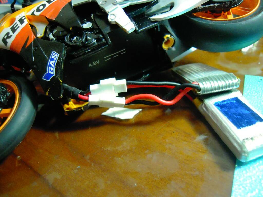

發表於 2013年8月20日 11:17 PM | 顯示全部樓層
請問銀輝在不改的狀况下,可以直接接上1S 的電直鋰電當動力源嗎?會燒毀嗎?謝謝
發表於 2013年8月20日 11:26 PM | 顯示全部樓層
本帖最後由 waylon 於 2013年8月20日 11:31 PM 編輯
MUSE 發表於 2013年8月20日 11:17 PM
請問銀輝在不改的狀况下,可以直接接上1S 的電直鋰電當動力源嗎?會燒毀嗎?謝謝 ...
1S(3.7V)跑不起來,2S(7.4V)可以,不過請注意原廠紅色是負電,黑色是正電,如果沒有剪掉重焊一插上去馬上冒煙給你看.我就是這樣燒壞後不得不改機.我是把兩顆1S的串聯上去您參考看看
發表於 2013年8月20日 11:47 PM | 顯示全部樓層
非常謝謝您,原廠馬達電裝耐的住2S嗎?還是一定要改機?
因為我只想輕鬆玩,而手上有一堆小電直電池,謝謝您
發表於 2013年8月21日 11:05 AM | 顯示全部樓層
MUSE 發表於 2013年8月20日 11:47 PM
因為我只想輕鬆玩,而手上有一堆小電直電池,謝謝您 ...
我第一次放2S就因為正負相反燒板子了,之後上2S只能跑個幾秒,不過原廠電池還可以跑,只不過速度很慢後來乾脆改.我有看過有其他大大試過2S應該可以跑.我也是有一堆1S電池所以才這樣改,即使是懷孕的電池小六動飛不起來的用來跑這台也跑得嚇嚇叫.您可以試試看,了不起塞個電阻.
