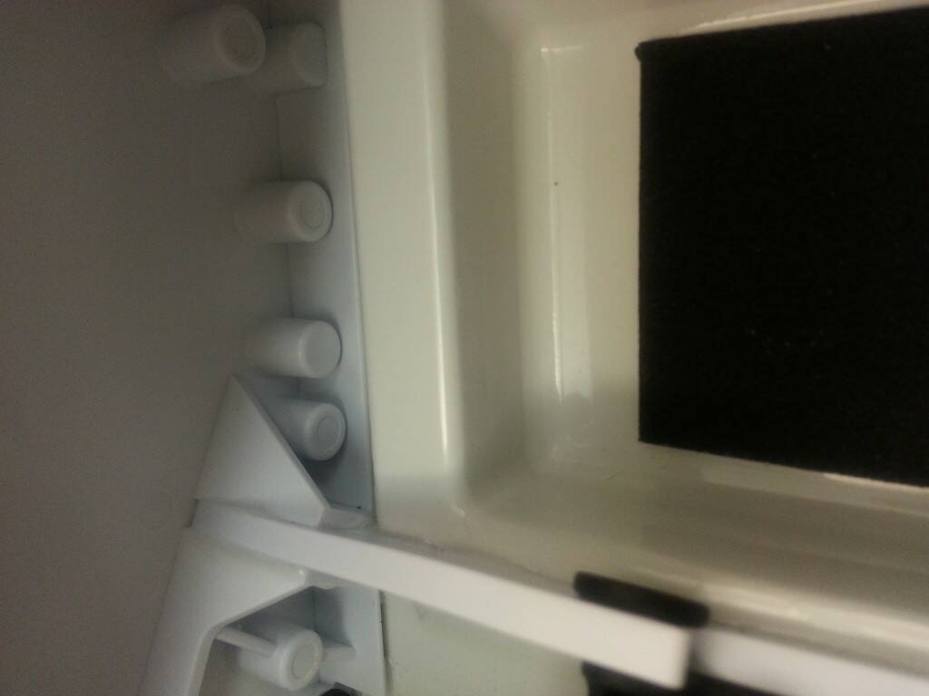

 樓主| 發表於 2013年7月16日 12:24 AM | 顯示全部樓層
本帖最後由 kiss793311 於 2013年7月16日 03:45 AM 編輯
Bob郭 發表於 2013年7月15日 11:37 PM
這艘船的極限是上6s(原廠的設計),船身2/3騰空,只有1/3在水中.(壓水板剛好的角度)
飆到急速時,船身左右擺動, ...
但是我把壓水板下壓後
船頭明顯下壓 高速不跳 只是因為原廠的事不可調導致兩邊調整不一高速時船身左右水平右邊較深
因此想換改裝的 但是問題是我不知道市面上的改裝品孔位能不能用
像圖中有三個可是船外只有開兩孔不太敢買來裝
有大大們有經驗嗎
