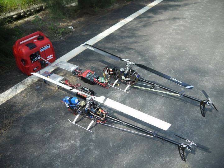

照片這台是我最早用的1000W發電機(後來也用過本田SHX1000)瞬間可以跑到28但是馬上倒機,25跑個10分鐘也會倒,22可以穩定,一台8000不到的大陸機跟日本機一樣!
