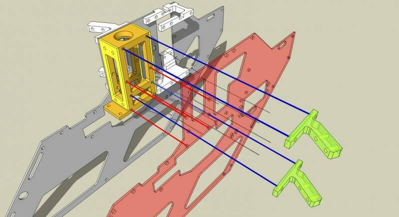

X7 新型DFC設計研發中

謝謝您前輩。
我學材料力學時,結構力学老師有說過,鈦合金强度大於結構應力才可使用,有剪力破壞,及震動破壞也不要使用,因為鈦合金没有降伏強度!!!!
謝謝前輩提醒!!!!!!!
 樓主| 發表於 2013年7月11日 12:39 PM | 顯示全部樓層
cheng_1971 發表於 2013年7月11日 11:56 AM
這樣品是3D印表機 印出來的嗎? 還是手工打樣
3D印表机,打樣的,準度差一点,强度軟一点,可以用來假组裝。

DFC 這種新玩意能不能經得起時間的考驗?把主旋翼的高度降下來,主旋翼會不會容易打到尾管?我有聽過主旋翼打到尾管這種事情。

DFC 這種新玩意能不能經得起時間的考驗?把主旋翼的高度降下來,主旋翼會不會容易打到尾管?我有聽過主旋翼 ...
正常飛行是不可能打到尾管
打到尾管都是摔機時,大槳折起來跟槳夾不成一直線,通過螺距角度去砍到尾管
小機機的軟槳暴力亂飛有可能會砍到,因為是軟槳
大機的槳都非常硬,正常使用不會變型
不過塔羅的DFC橫軸墊圈,我有買一包
跟亞拓原廠相比,實在軟到不像話
墊圈太軟有可能導致槳面水平嚴重改變,就不敢保證了
