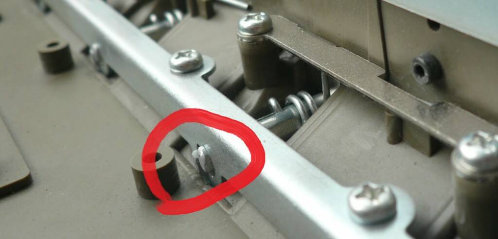

大大您好?關於您帖子第4頁。左右路輪高度不一樣,是田宮設計不良嗎?
 樓主| 發表於 2013年10月20日 12:46 PM | 顯示全部樓層
鱷魚戰車 發表於 2013年10月20日 12:41 PM
对的,田宫的内部摆臂角度定位条精度不佳,所以你到时要看看有没有这个问题,没有最好,有的话只能说运气不好,这样就只能按照我的方法去用锉刀锉了

有圖可看嗎?小弟好像沒看到哪裏要打磨的重點!小弟對組裝不是很拿手,尤其是戰車這樣模型,更叫小弟頭痛。所以,到時候必須再請《新台幣》幫小弟完成。

有圖可看嗎?小弟好像沒看到哪裏要打磨的重點!小弟對組裝不是很拿手,尤其是戰車這樣模型,更叫小 ...
这个一时半会说不清,因为你手上没有实物,比较抽象,打磨可以打磨那个钢制的角度定位条,也可以打磨锌合金的摆臂末端(与定位条接触的位置),锌合金相对来说比钢好打磨,我是打磨摆臂的......
大致如下图红圈处,就是定位条与摆臂末端接触的地方.......你拿到实物就会一目了然

再次感謝大大非常有耐心的指點小弟。等到小弟收到戰車後再來研究。
