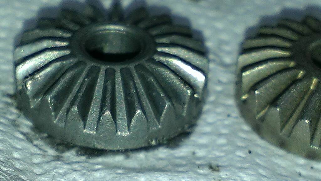

今天將前後差速整理了一下
前差速將其大小傘齒換鋼齒
後差速將其大小傘齒換鋼齒、差速盒的六顆差速齒改為粉未冶金齒
以下是原廠的齒和改裝齒的比較圖
大傘齒,
左邊是原廠的粉未冶金齒,右邊是改裝的鋼齒
原廠的是正傘齒形,而改裝的是斜傘齒型
斜傘齒型的耐用性與咬合力遠大於正傘齒型

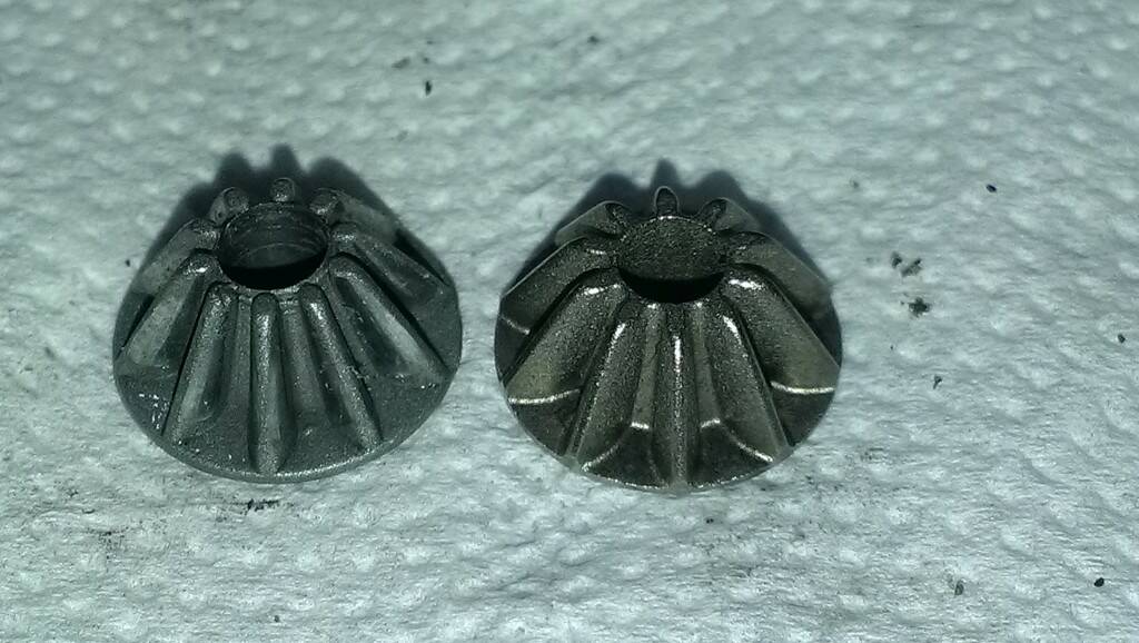

差速盒內的小傘齒
左邊是原廠的壓鑄齒,右邊是改裝的粉未冶金齒
其實看到右邊這個粉未冶金齒時,我真的很佩服這家粉未冶金廠
這個齒其實並不好做,其底下的那一個很薄很薄的肉厚,其在壓縮成型時
很容易破的

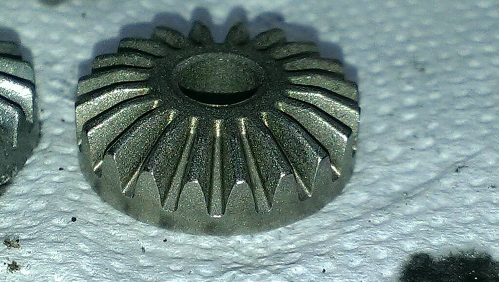

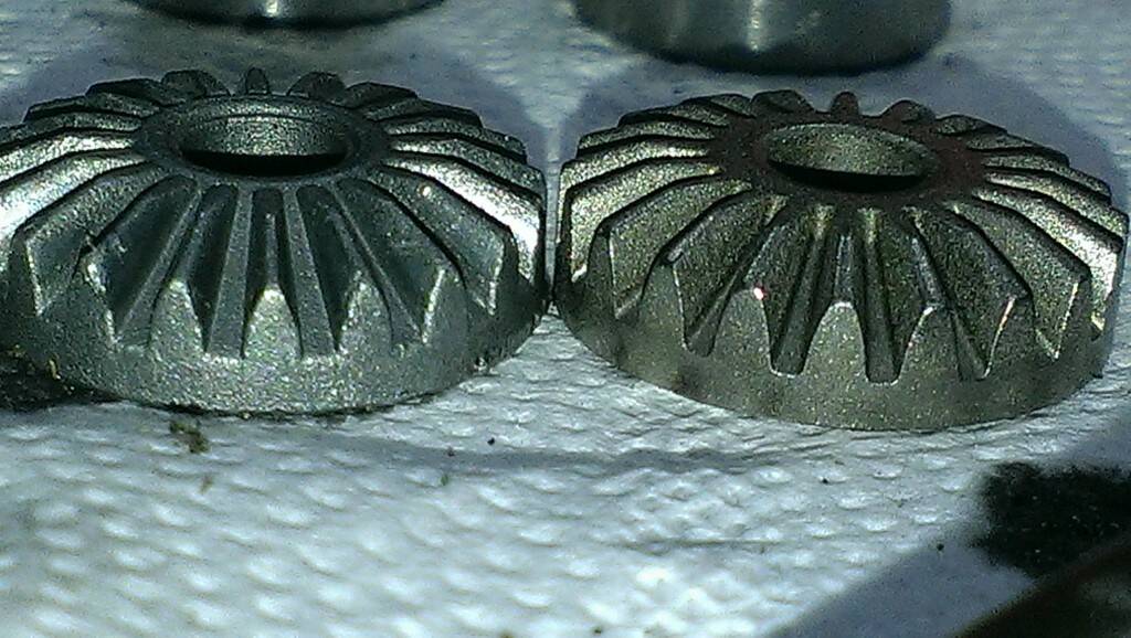

再來是差速盒內的大傘齒
一樣左邊是原廠齒,用壓縮的,而右邊是改裝的粉未冶金齒
