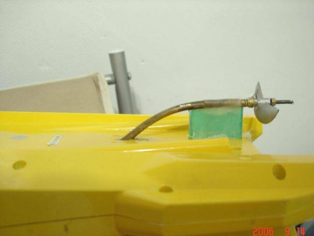

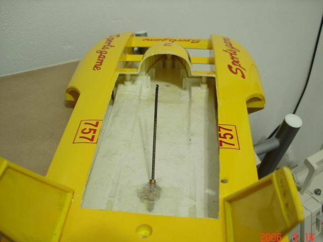

加菲狗大大幫忙看一下這需要怎樣的動力.電池配置
目前想用最省錢方式惡搞
目前船殼挖空補強~把原來大陸蝦船具稍微改造
使用2MM軟軸那個尾軸粉強壯所以不擔心
現在煩惱是電池放7顆進去就快把這隻蝦搞沉了
發表於 2006年9月14日 12:30 AM | 顯示全部樓層
加菲狗大大.小弟改行跟你拜師學藝好了.
 樓主| 發表於 2006年9月14日 06:13 PM | 顯示全部樓層
原帖由 柯志威 於 2006年9月14日 12:18 AM 發表
目前想用最省錢方式惡搞
使用2MM軟軸那個尾軸粉強壯所以不擔心
現在煩惱是電池放7顆進去就快把這隻蝦搞 ...
軸管裏面沒有鐵氟龍管喔?
真的是惡搞
還有尾軸的位置太低了
無法讓半浸槳產生足夠的上升力距
因為兩邊滑行面只比船底低一點點
正確的尾軸位置可能要
貼著船底再伸出船尾一些
這樣的船體太小
不太適合sub-c的電池
建議用CP-1700 8-9cell
或放電C數夠的11.1鋰聚
槳用x432-x435都可以
電裝參考我改裝的大陸貓
還有這隻小蝦特別容易漏水(我也有改一隻)
防水要很用心
加上跑起來不穩
已經呈半放棄狀態
接下來就看你的了
