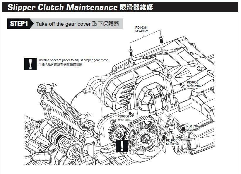

降馬達齒只要卸掉幾個螺絲...就可以了!!不難....!!

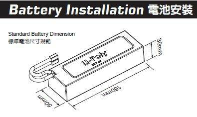

電池可以使用目前大多的規格:鋰電 7.4V(2S) 5X00mah 30C~45C!!   "要2顆喔"
原廠所附的電變為150A,可以先買30C入手~!!  (30*5200mah=150a max I)

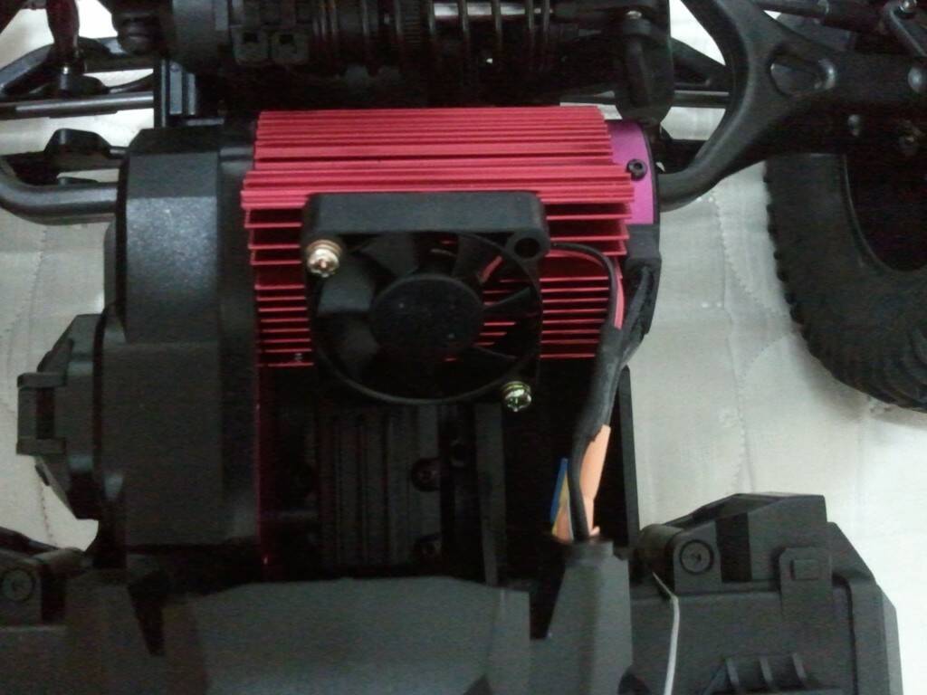

馬達部分強烈建議要加風扇and散熱片!!如果你有降齒比!!那之後你玩車就不用擔心馬達溫度的問題了!!

購買電池請注意高度

換馬達齒的圖

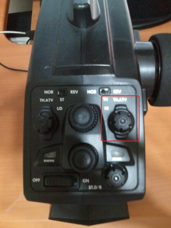

如果怕太爆力抓不住~可以將這一顆先調1/4 玩!! 沒錯就1/4喔

我馬達上的加裝..但是還沒降馬達齒!!play end 一組電池要休息5分鐘左右
