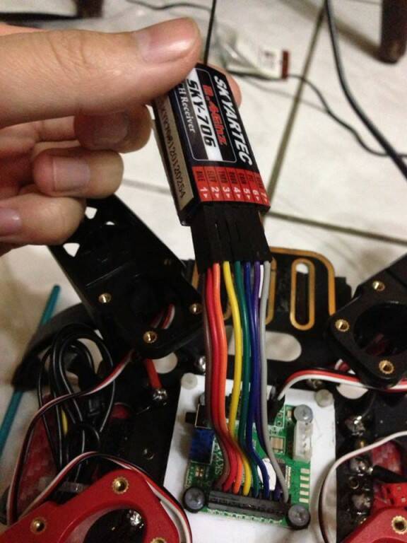

冰大~~可以請問你  是怎麼接線的嗎??
我對照蝴蝶機的接法~~一模一樣
把 SKYARTEC的板子 拆到 別的4軸上面去用~~
可是開電時候~~4個變電  都發出  逼逼逼逼得叫聲耶=  ="
是哪裡出錯了嗎??
後來連 蝴蝶機上面的集合板-電源  通通拆過去接.....還是一樣  變電~~逼逼逼的叫 校正後  也還是逼逼逼的叫

冰大~~可以請問你  是怎麼接線的嗎??
我對照蝴蝶機的接法~~一模一樣
把 SKYARTEC的板子 拆到 別的4軸上 ...
您電子變速器是原廠的還是另外改的?
(飛控板沒有明顯接錯)
如果是另外改如好盈的電變,電變第一次配你的遙控器,每一顆電變要單獨接接收的THRO(油門)校正喔

L大~~我用的是好盈的變電~~
有單獨接收在  THRO(油門) ~
我試了兩種....
第一種  油門開到最低  接上電   聽到設定好的逼逼聲    開油門   馬達會轉了~~ 然後拔掉電源
第二種  油門開到最大  接上電   聽到設定好逼逼聲  油門打到0%  右聽到  逼逼聲~  然後馬達也可以任由控制轉速了~ 拔掉電源....
這兩種  都試過了  然後全部插回機板後  逼逼聲還是一樣
這個有接錯嗎@@?
這個有接錯嗎@@?

*接收的線路看起來並沒有接錯
*好盈的電變油門行程校正是
電變先不接電池,控打開後解除左上油門鎖定撥桿,然後推油門到最高
這時把電池接上電變,叫兩聲確認油門最高點,然後油門撥到最低點,等一秒,然後會叫你電池的s數的叫聲,後面再叫一聲確認油門最低點
再等一秒,你在推油門行程應該就正確驅動馬達了,這部份是否都做正確了?

這部分~~正確
能正常驅動馬達~~
四顆都校正好後~~~~
插回機板~~還是一樣  逼逼逼逼叫=.=""
還是我真的跟Butterflt板無緣.........

您有別塊飛控板嗎?
建議交叉測試一下比較好
也許飛控板已經掛了...
