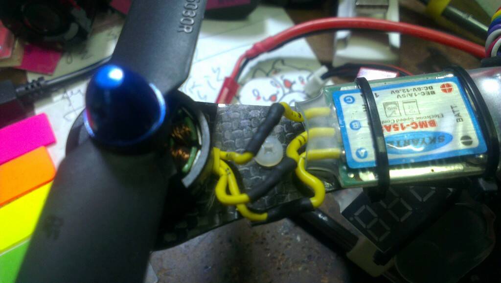

換了馬達後~~待轉的時候~~就開始原地往左轉......
加大馬力後~~就會比較正常........
可是在停懸得時候~~會突然馬力增大  ...不穩定
待速得時候~~發現  後面兩顆馬達的推力比較大  前面兩顆馬達  感覺推力就比較小~
現在比較傷腦筋的就是  馬力會突然增大的問題~~
請問這要怎麼調整=  =??
還是說  這是馬達的三條線的接點  沒有悍好= =?
補充:上述是使用11.1V電池
如果使用7.4V電池
飛機在待轉時  還是會慢慢的向左旋轉~~
但是在空中  更無法停懸....會感覺4個馬達轉速不一樣的感覺....搖來搖去...
發表於 2013年10月1日 05:17 PM | 顯示全部樓層
本帖最後由 shss 於 2013年10月1日 05:19 PM 編輯
ga044127 發表於 2013年10月1日 04:35 PM
可是在停懸得時候~~會 ...
G大!馬達左前右後接法一樣,右前左後接法一樣
左前右後順著馬達三條線跟電變三條線分別為
馬達1接電變B,2接A,3接C
右前左後順著接不用跳
G大都玩這麼久才燒,小弟第一天拿到,第2顆電池一插就燒掉
店家一星期才給我,新機上市不想影響人家生意所以都沒PO文
