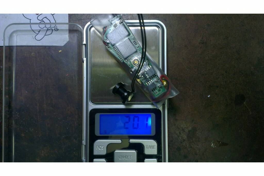

to:G大不用哪麼麻煩,小弟162樓照片上,機上載的迷你攝影機全重才20公克
影片也是該攝影機拍的,廣角鏡頭和機板有一條排線可以隨意安排位置
是專為小四軸找的不管「模型級,玩具級」都能輕鬆升空,但唯一就是要
自行DIY克服震動,有問題可發短消息!!!

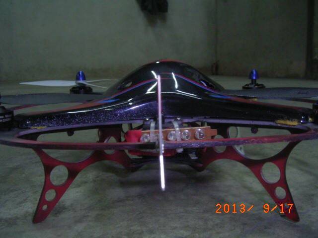

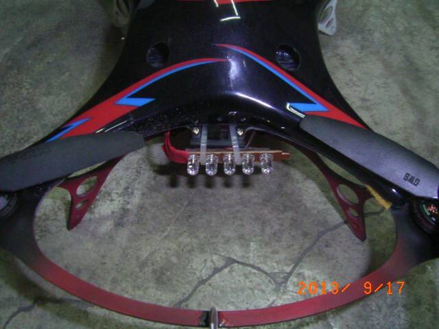

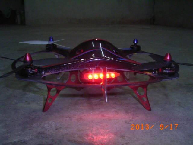

哈哈~Butterfly 蝴蝶機惡搞組的又來惡搞了
這次幫蝴蝶機加裝尾燈(共有7種閃燈模式可選擇),花49元就搞定
1.五金大賣場便宜腳踏車警示燈一組
2.壞掉伺服機線一條
加工步驟
1.將腳踏車後方警示燈機板燈組拆下,閃燈與啟動按鈕也一起拆下
2.將伺服機線的信號線剪掉,留兩條電源線
3.按機板+-極把伺服機線焊上機板
4.在機身找地方安裝燈組,安裝時請先在燈組背面線路貼上雙面膠帶,避免發生短路
5.伺服機線直接插上接收機第7動位置,直接使用接收機上5V電源
6.打開機上電源開關然後用拆下的燈組開關鈕,開啟LED燈與選擇閃燈模式
因前天飛得忘我,飛去打牆上壁虎斷一隻螺旋槳
待料中無法動態飛行測試

哈哈~把生活中的腳踏車警示燈拿來改
因很便宜49元而已拿來做實驗惡搞一下啦!!
而且還有內建7種閃燈模式不錯玩
國外有很多DIY玩家有把4軸機改為太空星際戰艦來玩
超有味道的!!
影片也是該攝影機拍的,廣角鏡頭 ...
哇~~那麼輕  才20g
又有這樣的畫質  真的蠻力害的耶~~
s大~~請問是哪一款迷你攝影機阿?

lsb1575 發表於 2013年9月17日 11:01 PM
這次幫蝴蝶機加裝尾燈(共有7種閃燈模式可選擇),花49元就搞 ...
這樣好像會比較重吧=.=.......
怎麼不用LED發光片呢
不過這樣野蠻酷的~~
這樣電是接哪裡阿@@?
