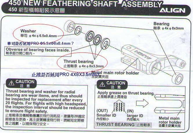

各位大大, 以上二張圖是新款橫軸安裝說明, 內容應該是說明DFC 旋翼頭的新款橫軸安裝方式,
墊圈規格: 4X6.5X3.8MM
止推: 4X8X3.3MM
華司:4X6.5X0.4MM
但我的是PRO旋翼頭, 我是不是只要換成新款橫軸,其它不變, 並照以上安裝方式即可,
PRO規格
墊圈規格: 4X6.5X4MM
止推: 4X8X3.5MM
華司:Φ5.5xΦ8x0.4mm
請大大幫忙解答一下, 謝謝

止推原本的內徑是3,新款的是4,不能延用
華司墊片也不能,外滾珠軸承會脫肛
其它全部延用
也請不要拿塔羅套亞拓

謝謝回覆,
請問PRO的橡膠墊圈, 也是延用嗎? PRO 是4MM厚度的
另外, 此新款橫軸都通用亞拓450的所有機種嗎?
謝謝
發表於 2013年7月5日 11:29 AM | 顯示全部樓層
Planars 發表於 2013年7月5日 11:22 AM
謝謝回覆,
另外, 此新款橫軸都通用亞拓450的所有機種 ...
4mm是pro v2
3.8mm是DFC
只要沒凸出旋轉頭就ok吧
