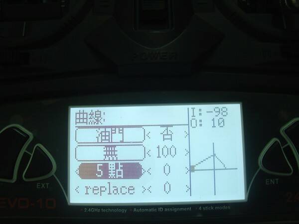

ENYA203 發表於 2013年7月2日 05:06 PM
大大~抱歉~小弟看不是很懂~我現在停再設定油門曲線的那頁~(跟第一張圖一樣)但有9個點~不知道如何設5個點? ...
我的是中文不知道有沒有跟大大一樣~
Devo10曲線5點
Devo10曲線5點
發表於 2013年7月2日 06:57 PM | 顯示全部樓層
看圖說故事
文字會不同
位置都一樣

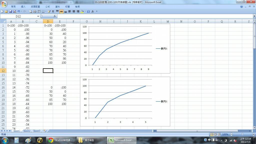

大大~別那麼早放棄啦~
deviation版超棒的,雖然稍為複雜一點,用一陣子就習慣了~
小弟針對您的需求再增加5點及9點的對應資料,已經加入曲線了喔~
0~100對應-100~100(附曲線圖).rar (17.47 KB, 下載次數: 834)
9點雖然設定稍微麻煩一滴滴,可是9點的曲線比5點的曲線滑順多了~
