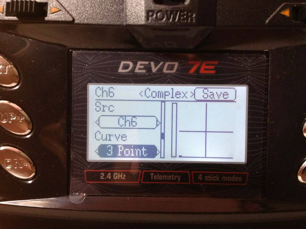

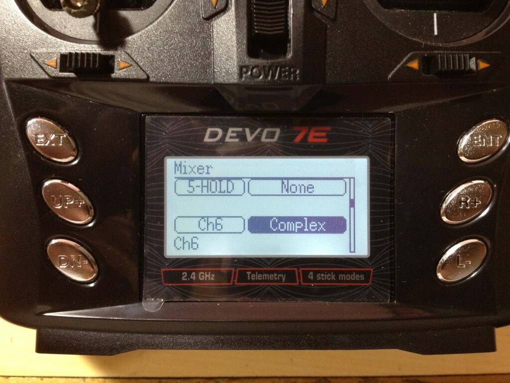

來分享一下DEVO 7E如何設定可讓NQX切換自穩及敏捷模式,設定有點複雜但可以達到目的!!
以刷suvsuv版本示範,並以DEVO 7E的HOLD switch為模式切換開關。
1. 在model setup裡將Mixer GUI設定為Advanced。
2. 在到Mixer中,設定第六動Ch6為Complex。

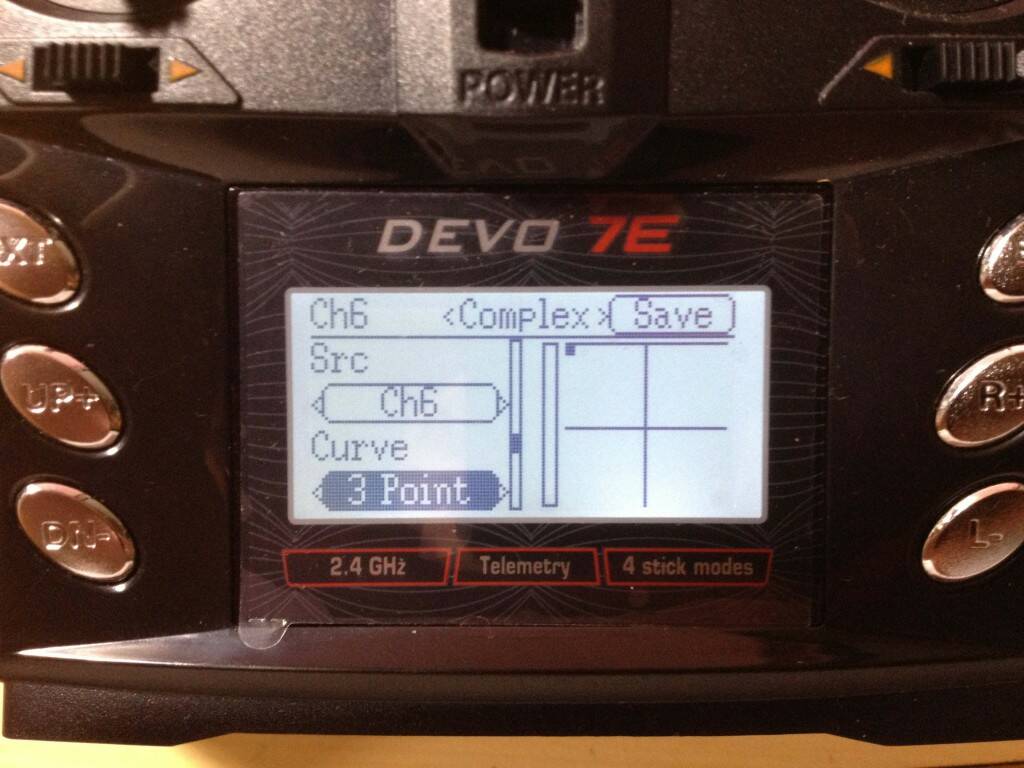

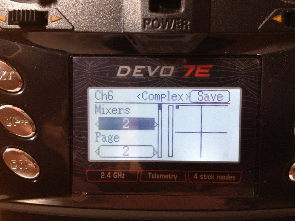

3. Ch6 Complex設定裡,將Mixers設為2,再來設定Page 1的內容。
4. Page 1的Switch 設為HOLD0,MUX設為replace。
5. Page 1的Src設為Ch6,Curve設3 Point。

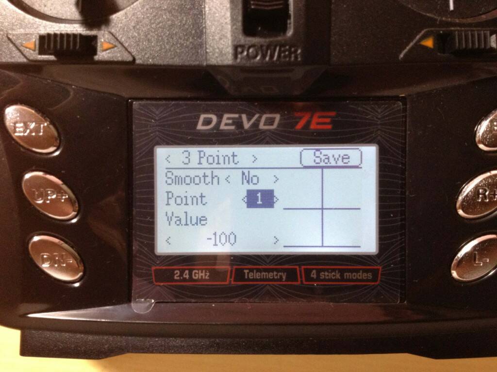

6. 再來設定三點曲線都為-100,Page 1即設定完成。
7. 再來設定Page 2。
8. Page 2的Swtich設為HOLD1,Mux設為replace。
9. Page 2的Src和Curve和Page 1相同,各為Ch6及3 Point。
10. 而Page 2的3 Point皆為100。設定完畢記得要"SAVE"哦!! 不然就功虧一潰了!!
以上設定的意思,就是將CH6設定到HOLD的開關上,HOLD開關為0時,輸出為-100,即為0(關);HOLD開關撥到1時,輸出為100,即為1(開)的意思。如此就可以模擬出切換模式的開關,當HOLD由0撥至1再撥至0時,會由藍燈切換至紅燈,再撥一次0->1->0,即會由紅燈切換為藍燈。
