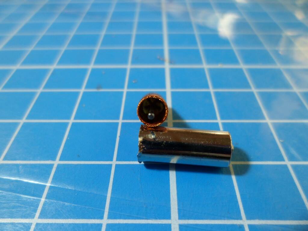

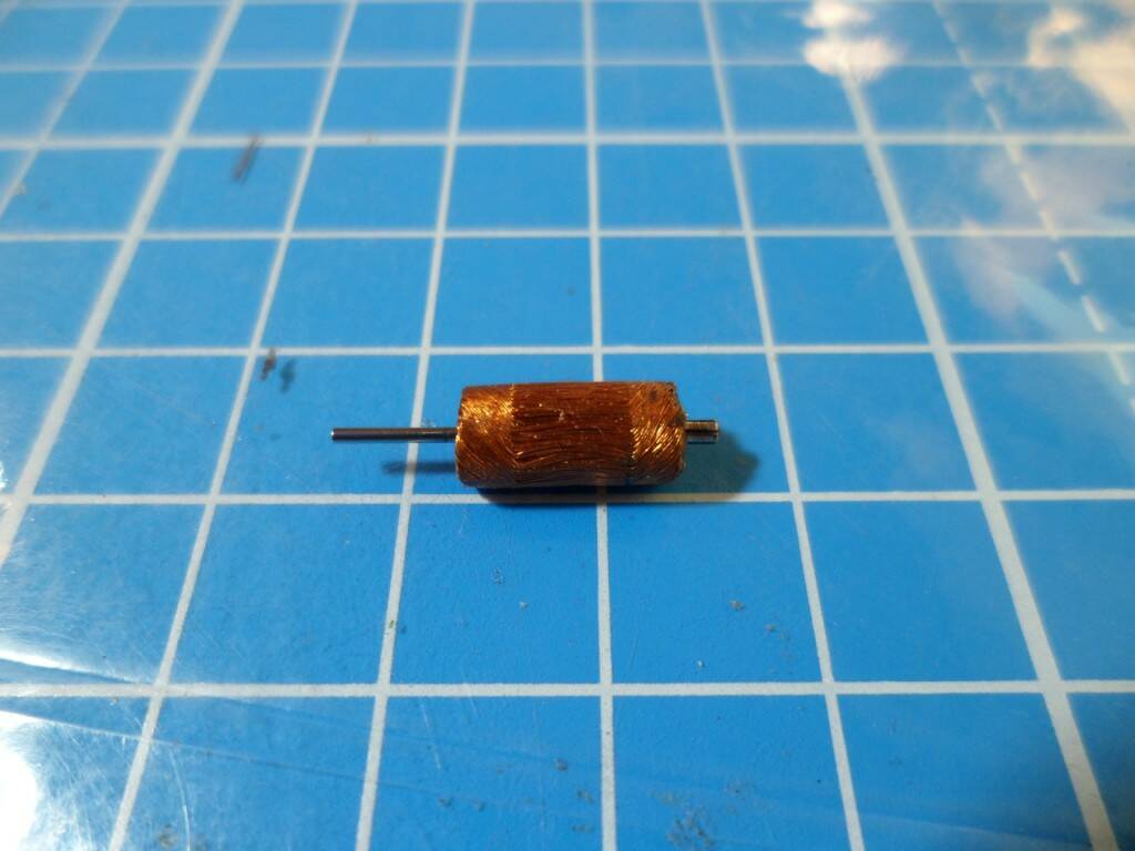

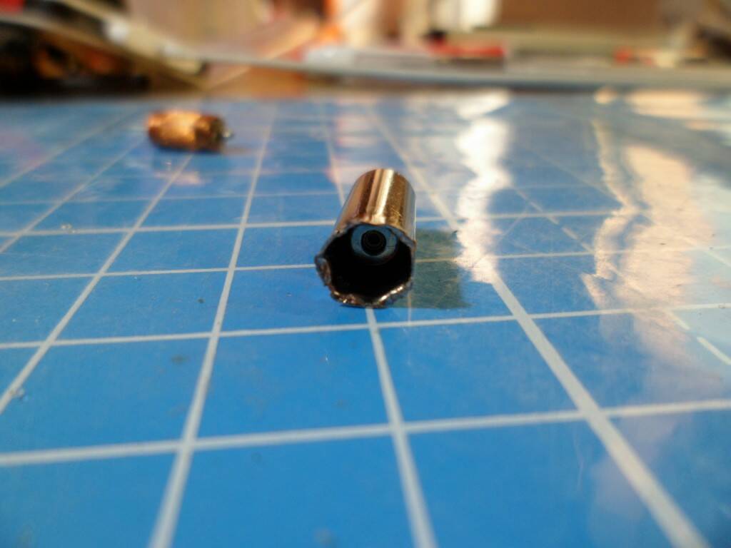

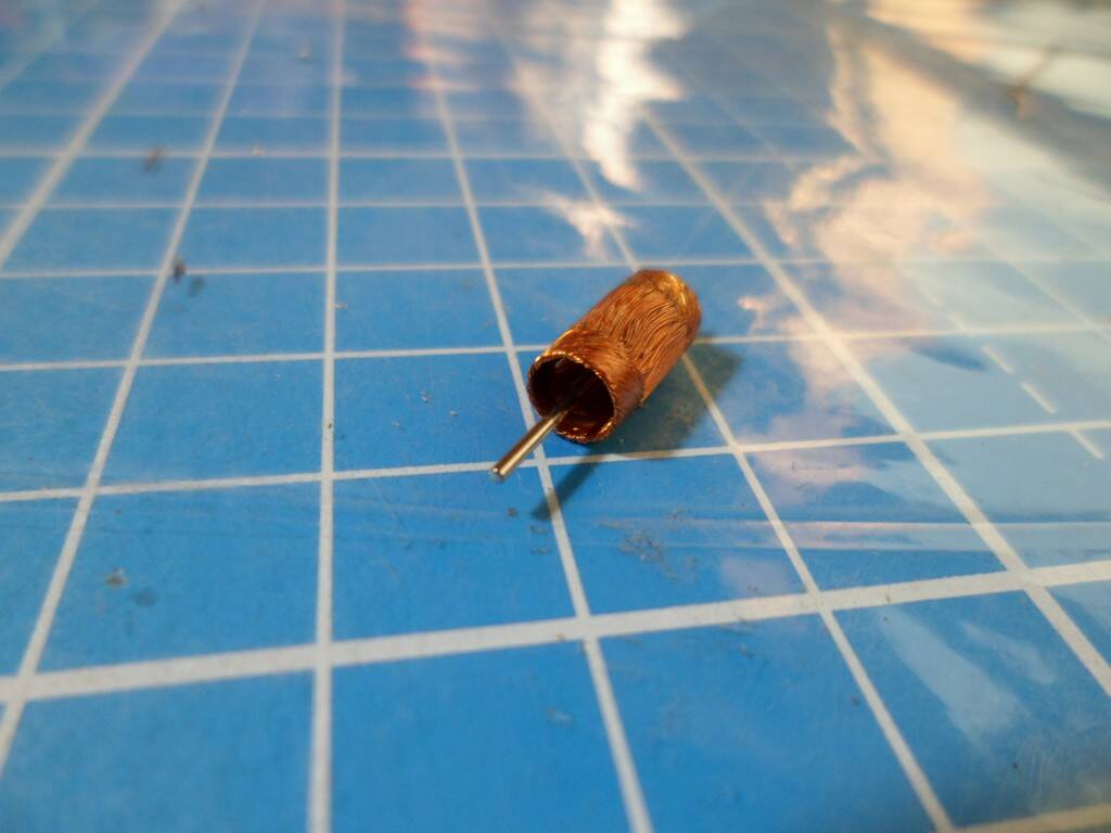

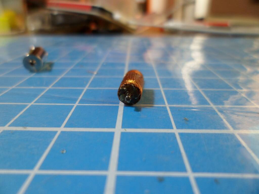

把換下來有異音的原廠馬達拆了
處死前,先裝上槳看它轉多久會燒掉
充電器插電池、接馬達讓它轉
起先用鐵鉗夾住外殼,結果變成散熱太好....  連續轉了一個多小時依舊活跳跳
只好換個方法
拿了厚紙板把馬達捆起來,包得密不透風,模擬散熱嚴重不良的環境
20分鐘後終於燒掉了
拆開馬達,是個很標準的空心杯馬達
線圈只要稍微有一點移位、不正圓,就會造成嚴重震動
摔出異音應該是線圈歪掉導致
不過這樣狂操之下,電刷部分還很健康,應該是線圈過熱某處燒斷了
