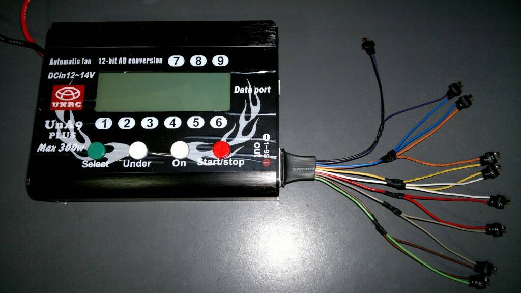

dakar大您好!
我的分壓線是這樣的...給您參考看看
發表於 2013年7月18日 09:51 PM | 顯示全部樓層
e1796t 發表於 2013年7月18日 09:08 PM
dakar大您好!
我的分壓線是這樣的...給您參考看看
自己做的? 酷斃了

 樓主| 發表於 2013年7月19日 12:09 AM | 顯示全部樓層
本帖最後由 e1796t 於 2013年7月19日 12:14 AM 編輯
davidlitmanen 發表於 2013年7月18日 09:51 PM
自己做的? 酷斃了
D大您好!
是阿!是自己製作的9S分壓充電線
1拖9的9S分壓線我是照您給的插頭型號去電子材料行買回來自己焊接黑色mini T插
(感謝您提供9S分壓插頭的型號)
您的UNA6 PLUS+的按鍵顏色也是彩色的嗎?
分壓充電孔(母座)是不是只有一組6S輸出?
以上2點都一樣的話應該也是有支援熱插
您熱插電池後稍微等一下看看是否會開始充電?

發表於 2013年7月19日 01:08 AM | 顯示全部樓層
e1796t 發表於 2013年7月19日 12:09 AM
D大您好!
是阿!是自己製作的9S分壓充電線
1拖9的9S分壓線我是照您給的插頭型號去電子材料行買回來自己焊接 ...
按鍵顏色是彩色的沒錯
分壓充電孔(母座)只有一組6S輸出!!
剛剛測試了一下確實是有支援熱插.
((請問1s的電池600mah..充電電流條多少適合??..應該問--不要超過多少!!??))
