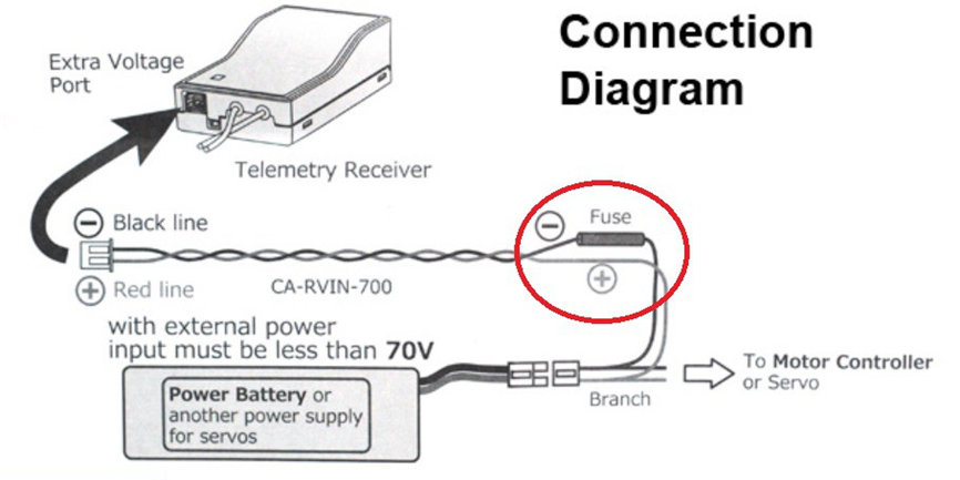

發表於 2013年7月23日 09:42 AM | 顯示全部樓層
回傳線相關資訊如下:
發表於 2013年7月23日 12:54 PM | 顯示全部樓層
ccchen5473 發表於 2013年7月23日 09:42 AM
回傳線相關資訊如下:
大大 請問一下 購買如圖中的零件 在將電阻的頭尾端剪短 在分別焊在黑負線中間 是不是就完成?
發表於 2013年7月23日 06:00 PM | 顯示全部樓層
dt50032001 發表於 2013年7月23日 12:54 PM
是的。記得使用熱縮套管! (選項-->線頭那邊我又裝了杜邦公接頭)
發表於 2013年7月23日 06:15 PM | 顯示全部樓層
ccchen5473 發表於 2013年7月23日 06:00 PM
請問我可以將線直接焊在動力電池主電源紅黑線
還是一定要插在分壓端?
