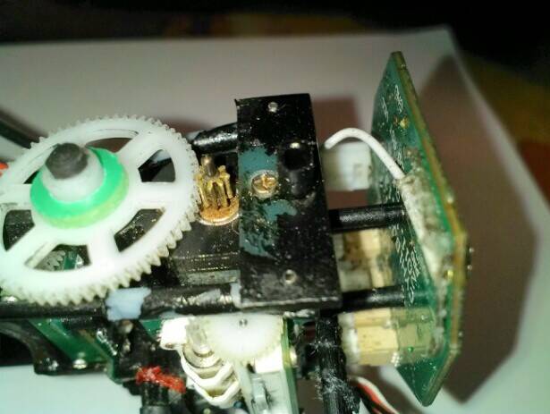

剛買回來,飛幾天,感覺鎖尾不佳,尾巴軟,不易摔
不想用碳纖結構,用腳架不夠力,一定用在主體上
所以想很久....................................看照片
自己DIY吧

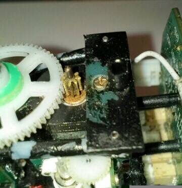

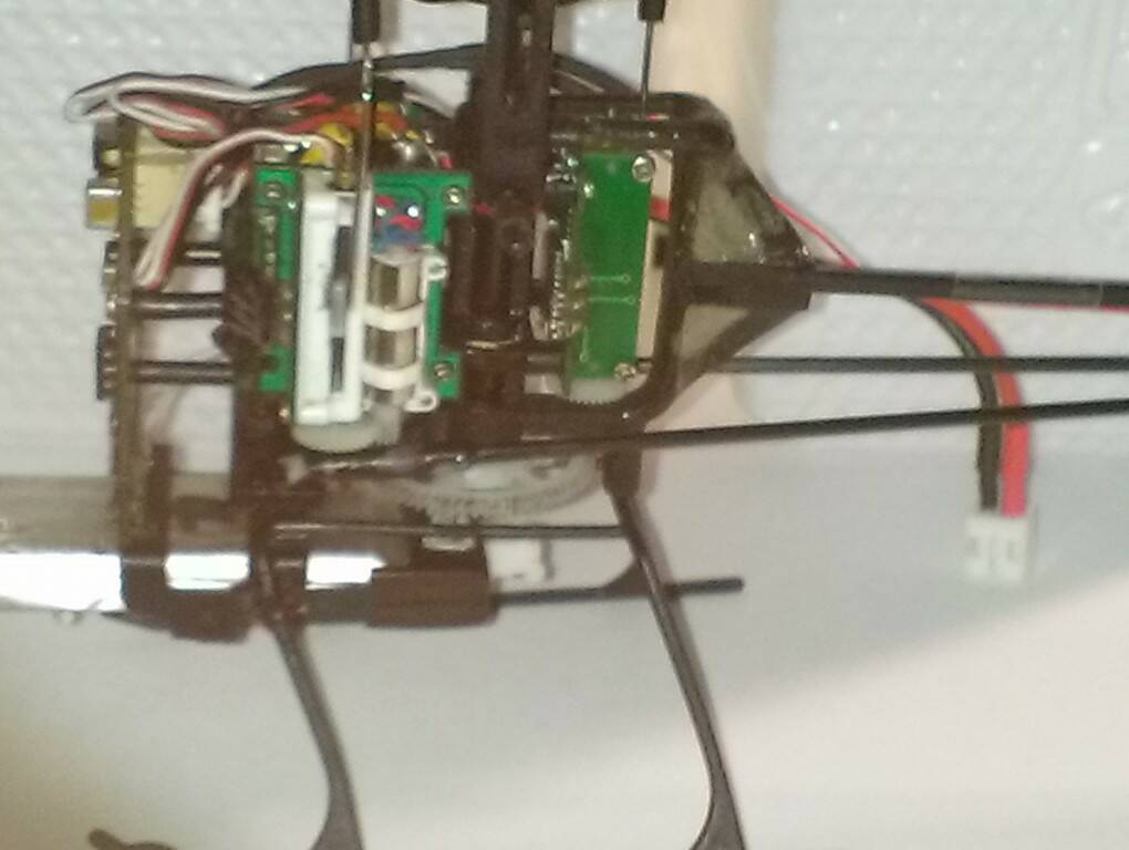

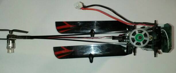

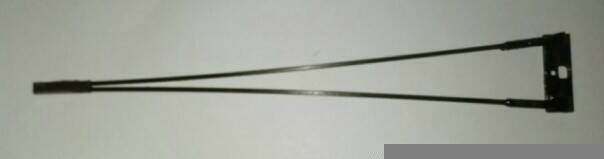

 樓主| 發表於 2013年7月6日 07:55 PM | 顯示全部樓層
rcmx 發表於 2013年7月6日 09:52 AM
把它固定在機架主體上?而非腳架上..........機架上應不好裝吧
我用玻纖板加工的
先量出加工位置,就是腳架前卡孔柱跟馬達固定
孔位置,玻纖板兩側量出適當位置固定兩根1.5mm碳纖棒
兩根長度一樣長,量到尾巴長度再切齊,用熱縮套套起來,
點三秒膠固定,就可以鎖在主體尾巴用膠帶固定,以後主
體摔壞可以換下用 IMG_20130706_071545.jpg IMG_20130706_071510.jpg IMG_20130706_071634.jpg IMG_20130706_070927.jpg IMG_20130706_071717.jpg

發表於 2013年7月8日 09:44 AM | 顯示全部樓層
sanichiu 發表於 2013年7月6日 07:55 PM
我用玻纖板加工的
孔位置,玻纖板兩側量出適當位置固定兩根1. ...
這樣不會影響到大齒轉動嗎?
