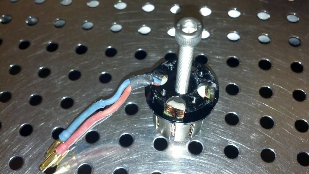

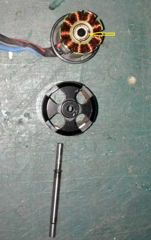

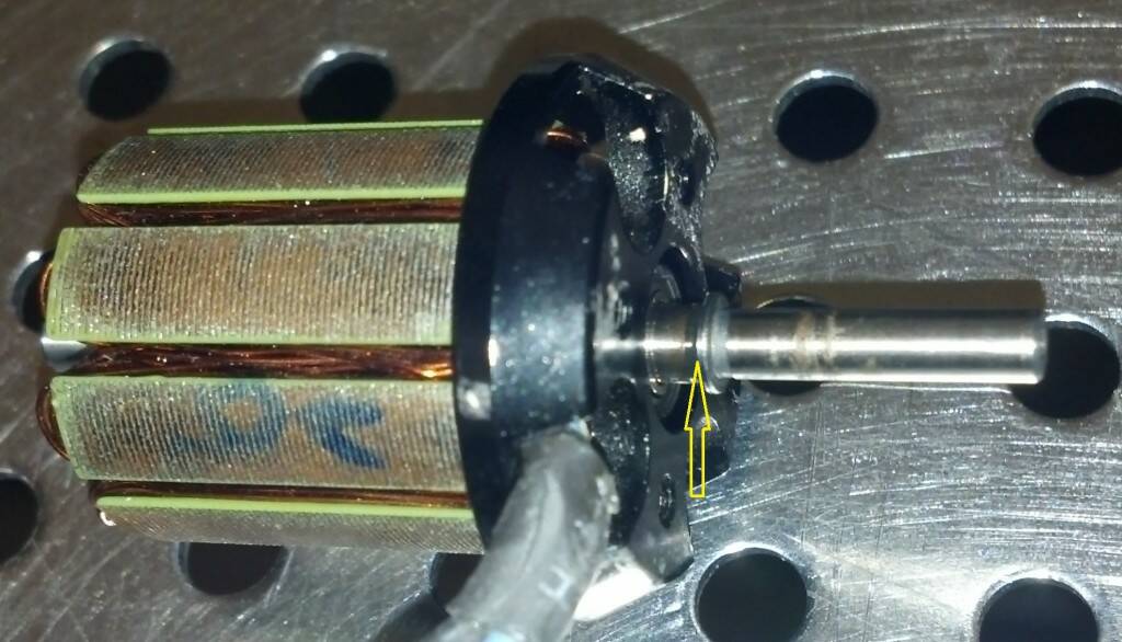

發表於 2013年6月29日 10:48 AM | 顯示全部樓層
本帖最後由 bekcheo 於 2013年6月29日 10:52 AM 編輯
換好軸承待測試,應該有效降低溫度
固定好直徑3mm螺絲,慢慢的壓出軸心,超級緊,應該是緊配,沒上膠,不需火烤 ... ...
各別測可發現這顆軸承沙沙的
各別測可發現這顆軸承沙沙的
套入軸後末端塗一些些軸承膠,乾後即可將軸承拉出,不會傷到線圈
最後即可簡單的將第二顆軸承放在軟墊上壓出(防止漆包線受傷)
