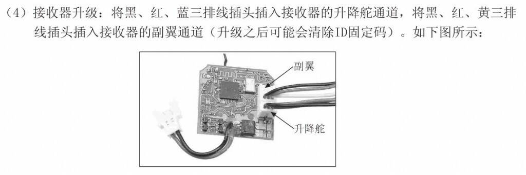

請問Z大,UP02+適配器已經買回來了,可是沒附說明書,到底要如何才能將主機板升級呢?

引用說明書截圖
線接好再去官網下載"名為UP02工具" 連結
給您參考更新流程
http://www.rctw.net/thread-222678-1-1.html

感謝Z大提供相關資料,機子已可使用(對頻),但有一問題請教,原本是V1.0版,升級V1.4版,更新完成後,將主板再裝1次,它還是顯示V1.0版,為何不是顯示V1.4版,這樣正常嗎?

感謝Z大提供相關資料,機子已可使用(對頻),但有一問題請教,原本是V1.0版,升級V1.4版,更新完成後,將 ...
正常的
更新後還是會顯示版本為1.0沒有錯。
但已有確實更新1.4版就好了,恭喜大大救回機板了
往後若再出現同樣的故障狀況,請以同樣方式再刷一次更新韌體即可,就算已更新過也一樣,可以拿同版本再刷一次。
