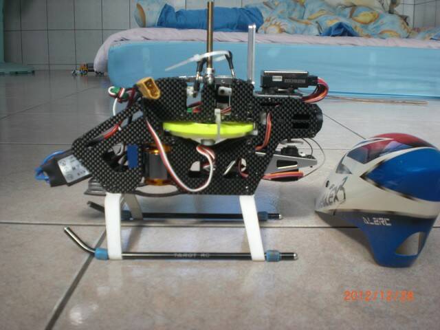

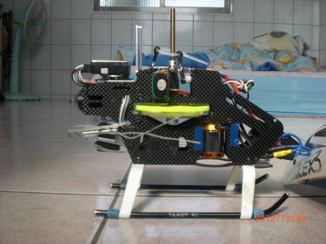

我習慣3顆機走下主軸座上方,從尾管座和陀螺座之間穿出(第3圖紅線);接收和尾舵機走黃線從下面穿上來
電調線走底板邊到接收機

發表於 2013年6月19日 10:02 PM | 顯示全部樓層
走線塞機身真的會比較美觀,
但就像大大講的, 摔機維修會很秏時,
所以我的450走線是" 全都露 " @@~~~
