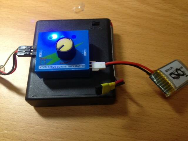

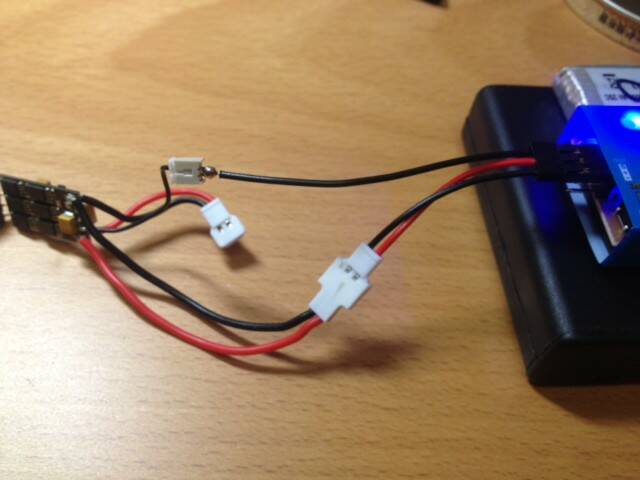

前天已經將材料買齊並且接好線...但是....馬達依舊不會轉...
如圖所示
這是 1s 的電池~電壓4.1

這是第一種接法,白色訊號線接到S,電源測紅黑接測試器紅黑
這是第二種接法,一樣~只是訊號線變成黑色的
通電的那一瞬間兩種電變都有發出啟動的聲音
但是轉動測試器,毫無反應
偶而接上電池盒的電源時,會無視於測試器上的紐轉動
馬達自己轉,無法調整轉速
這還算好的~若是接上1S電池,則除了電變啟動聲音之外就沒有其他反應了
偶而換顆電池,(3.8保存電壓)插上去的那一瞬間轉一下..又停了
請問我該如何解決這個問題??
