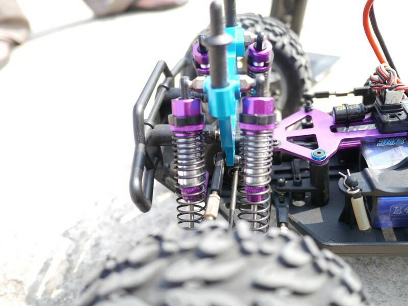

vm354cl6x 發表於 2013年6月29日 07:01 PM
今天換去跑柏油路是一下速度 突然發覺4個輪子都有歪歪的像圖片那樣 後輪好像都內八前輪還好一點不過還是看 ...

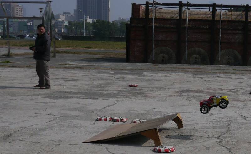

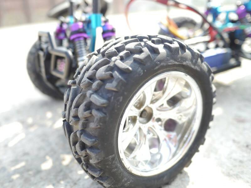

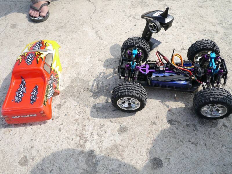

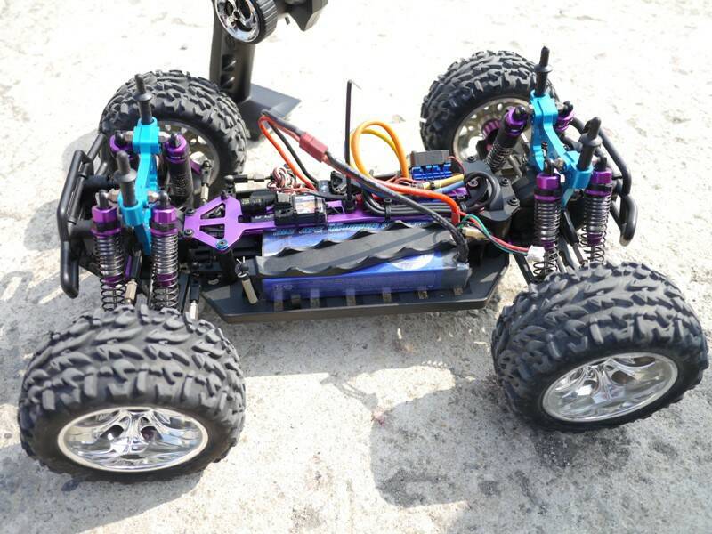

那叫後內束角每台車都會有那是幫助車尾穩定的功能.讓車尾能聽車頭的控制你會覺得角度很大是因為有虛位.還有會爆軸承是因為金屬輪座內的洞太小軸承整個被壓住沒辦法轉硬是磨擦輪座產生高溫才會暴掉.HSP的馬達是2極的再加上HSP的齒輪偏向房車細齒的扭力偏低跟本無法承受暴力操駕馬達很容易燒毀.我PO我的車給你們看.我這台是INFINITY MONSTER其實都一樣看誰代理而已. 我已經把缺點完全改進.有問題可以發問. 越野車聚會 266.jpg 越野車聚會 267.jpg 越野車聚會 268.jpg 越野車聚會 270.jpg 越野車聚會 271.jpg 越野車聚會 273.jpg

越野車聚會 268.jpg 越野車聚會 270.jpg 越野車聚會 271.jpg 越野車聚會 273.jpg 越野車聚會 267.jpg 我是高雄的玩家對HSP算是內行人

如果純休閒的話其實差速器裡小傘齒灌黃油是不錯的選擇.用針車油太稀了HSP的差速器接杯有虛位真車油很容易甩出來會變的像玩油車一樣油膩膩的
