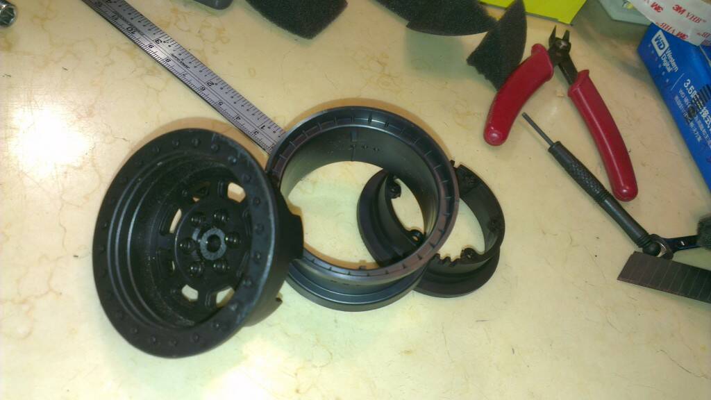

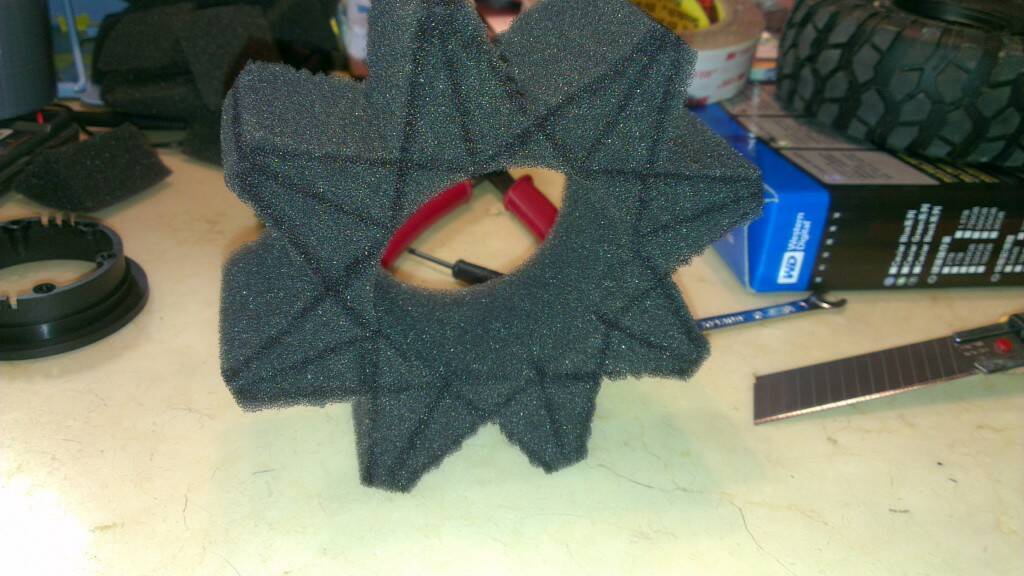

一這幾天跑下來發現這台配的BFG胎真不錯,海綿切過更好用了
再加上把原本改在SCX10的兩段變速移植過來後,原廠20T
可噴可攀跑起來真爽啊,哈哈!

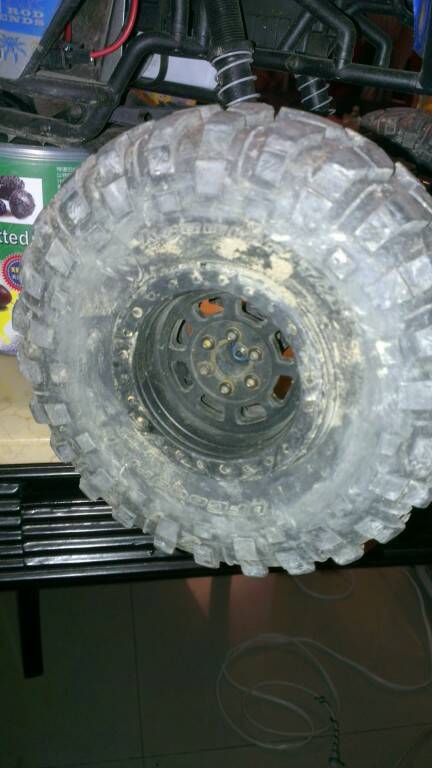

不過由於前輪一直磨到車殼所以裝上原廠附上的加寬輪座來改善
改完後的確不會磨到殼,落差很大,整個輪子都舉超過殼了
高速過彎也比較不會一直翻車

三片式
三片式

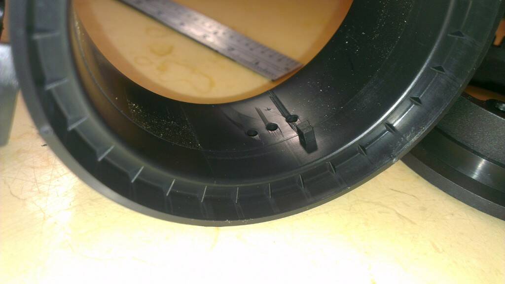

可調透氣孔
可調透氣孔
海綿切星狀
海綿切星狀

加寬座
加寬座

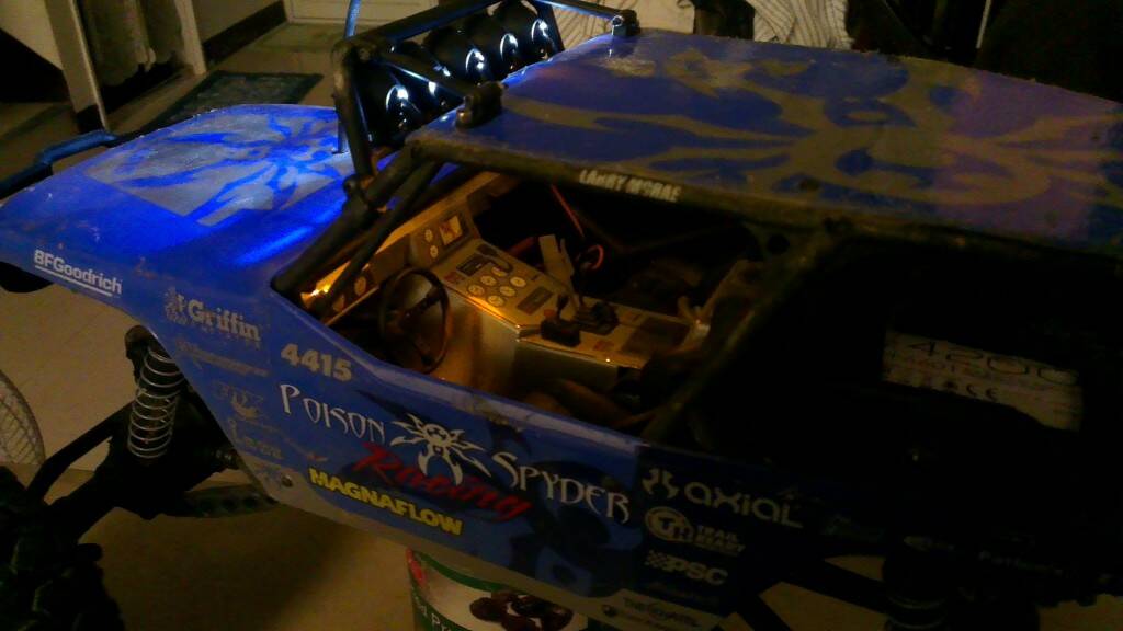

室內燈
室內燈

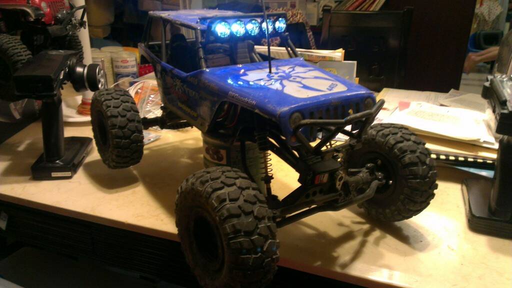

避震加5mm銅柱增加跨越角,自製的LED燈組
定裝照
定裝照
