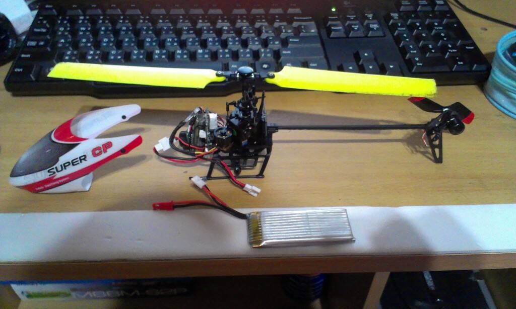

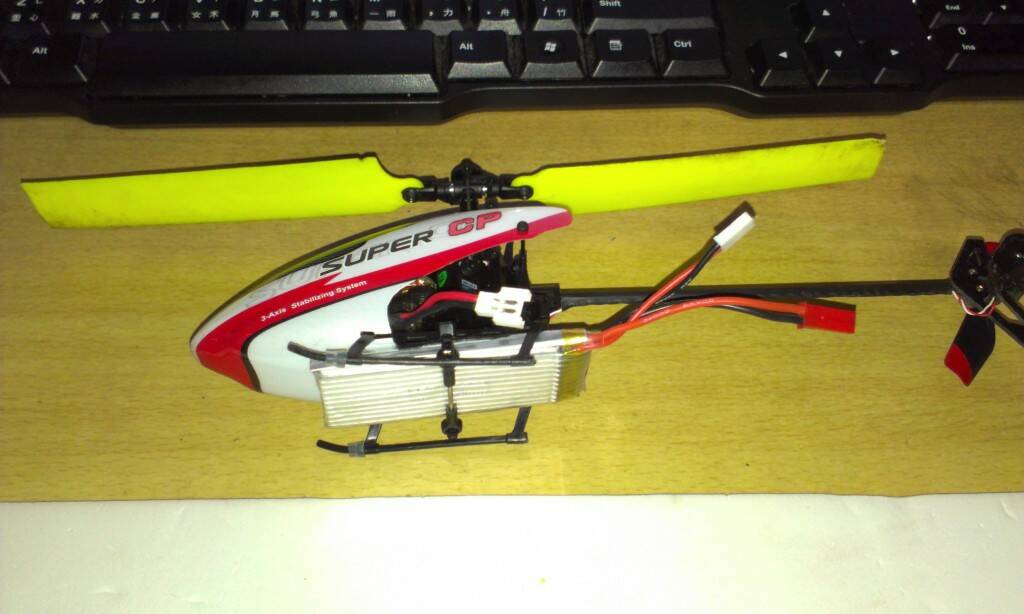

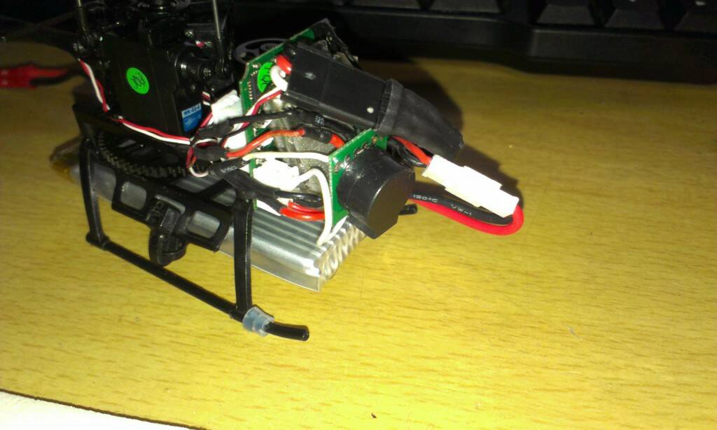

大大~~我的改法比較不一樣看你要不要參考一下~~
我是14000KV黑金剛  尾馬達改8MM的
吃電量非常的兇基本的500都不能用~~~
可是我選用V120D02S的900的電池30C~~
續航力~~可達3分45秒(3D時間)
停旋倒是沒試過~~~力道個人覺得非常足夠~~~動作非常的扎實~~
自旋翻~~沒問題鎖尾到現在都沒失誤過~~只是尾槳要配對~~不然配錯可要花冤望錢~~
忘了說包含尋機器也是裡面機板是MINI CP的~頭罩白的是買SUPER CP識別用~~ IMAG0041.jpg ~~
不嫌棄的話可以參考看看~~~
靈敏度我都有條的很大的標準~~~~看起來很重但是我飛是力道很足夠~~
大大可以參考看看^^"
