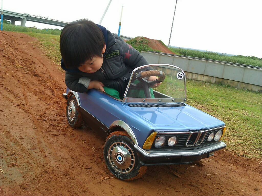

這部是台灣早期出的鐵殼bmw超過20年歷史,
從資源回收站撿來重新大整理,烤漆,內裝,風鏡,皮椅,電裝全都改
用機械電變製作排檔桿,模擬前三後三的變速很耐操
12v的鉛酸電池供電可以連續跑七公里以上~
