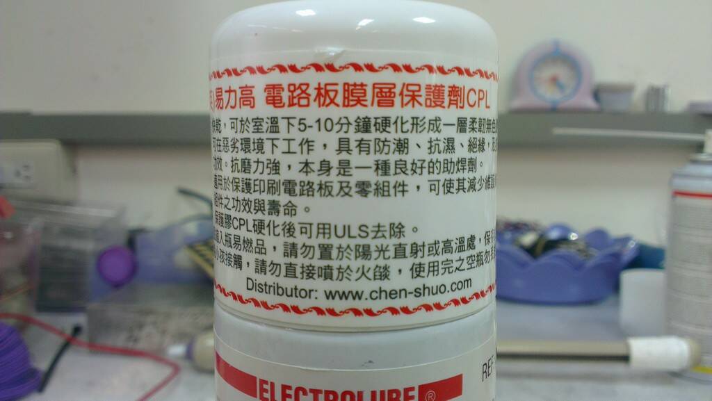

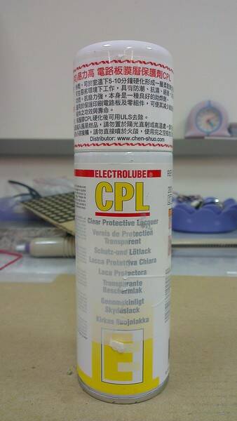

我用這個... 公司提供, 不用錢! 四顆伺服器都噴, 用力噴!
用途: 保護PC板零組件,在惡劣的環境下工作
具有防潮、抗濕、絕緣及化學侵蝕的特殊功效
特性: 快乾、可在室溫下硬化(4-5分種)
形成一層柔韌無色之透明膜
溫度絕緣範圍: -40 ~ +80℃
