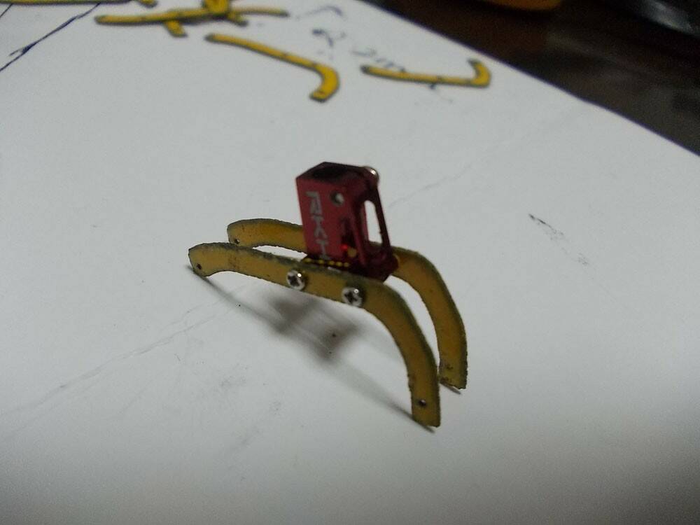

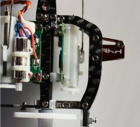

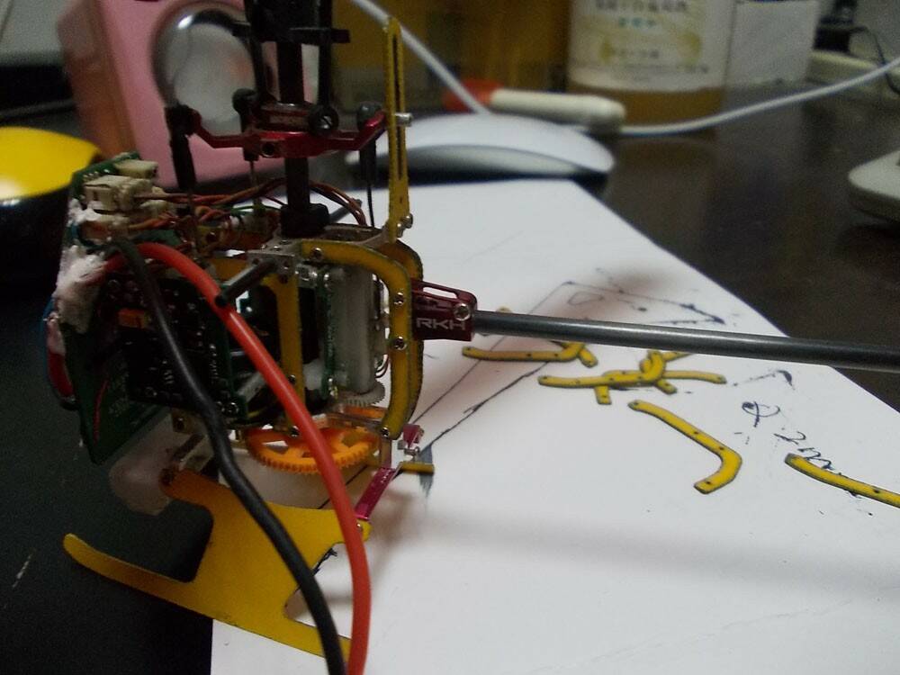

另外请问各位大大,之前朋友请我把mh机身的尾管座改装成rkh的尾座,他说国外的高手都这样改机的,不知有人试过?
發表於 2013年6月6日 12:15 PM | 顯示全部樓層
jsc1974 發表於 2013年6月6日 09:11 AM
另外请问各位大大,之前朋友请我把mh机身的尾管座改装成rkh的尾座,他说国外的高手都这样改机的,不知有人 ...
視覺效果大於增強效果吧

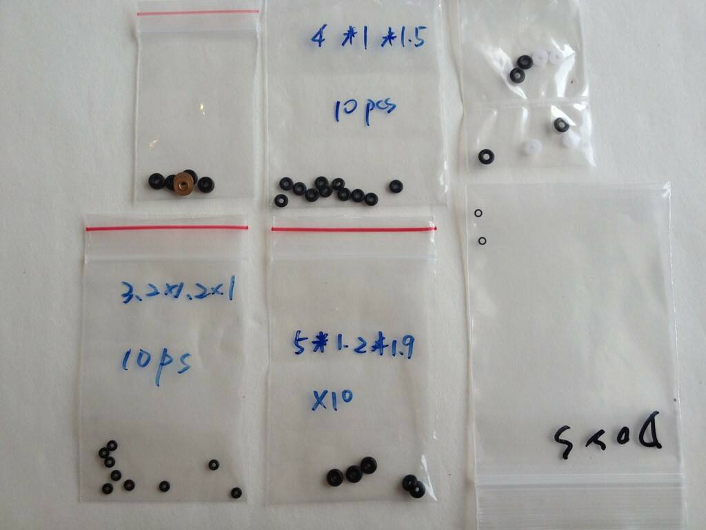

試了這麼多膠圈
終於不會抖槳了.....
發表於 2013年6月6日 03:08 PM | 顯示全部樓層
linci34000326 發表於 2013年6月6日 02:21 PM
試了這麼多膠圈
終於不會抖槳了.....
我試的膠圈比原廠更硬,記得上去前先塗一點矽油...
