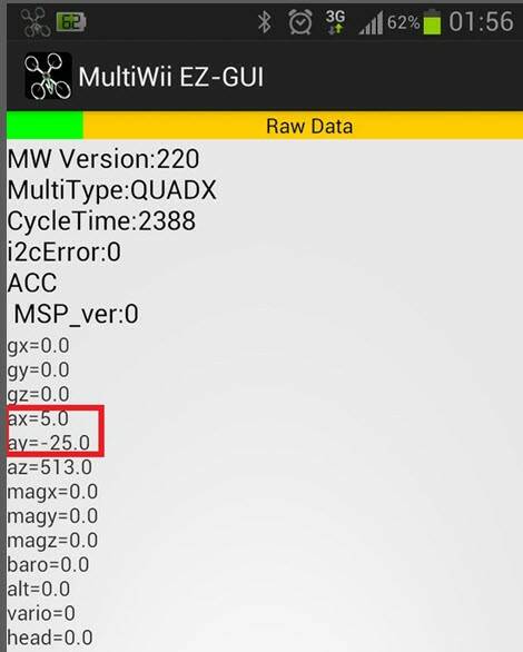

 樓主| 發表於 2013年7月25日 12:55 PM | 顯示全部樓層
本帖最後由 nikoniko1 於 2013年7月25日 05:29 PM 編輯
有關Luciengou大想了解 MWC V2.2 的問題
試過由MWC原網站下載MWC 2.2 和 R1391 試過相同....
新的七月份的韌體..偶暫時沒時間測試了..
     每次機子起飛前有看水平氣泡儀..並用搖桿校正加速器和陀螺儀..以及安卓手機以藍芽看過ACC 和 GYRO 數字正常 (起飛時非常平穩確定校正OK)
(1) 使用ACRO MODE 如果空翻同一個方向四次以上..然後切回ANGLE時 機子會往該空翻時的方向偏移(飛控板自動修正方向)如 第一頁影片在 1:17-到1:22 秒處..
此時搖桿要往反方向打...約中心點到最邊界約50% 左右才能勉強讓機子不偏移走
偏移誤差量太大
(2) 有兩種情況可以解決 (切回 ANGLE 無效!)
          (a) 往反方向空翻兩圈(大約)以上恢復正常
          (b) 抓住搖桿抗拒機子偏移 來控制機子在原處四秒以上 恢復正常
(3) 之前說明由 ACRO 空翻數次後切回 ANGLE mode 時會發生..現在我用HORIZON mode 也會發生
(4) 機子不正常時...用藍芽看 ACC 和 GYRO 發現 ACC.數值偏移約正負約20-30 (機子降落水平時數據)如下圖
(5) 機子由ACRO切到 ANGLE 產生偏移時..再度切回 ACRO mode 或 ANGLE時...
     機子還是偏移(維持該偏移情況)
(6) 如果純飛航道...一直在 ANGLE或是ACRO mode任一種MODE不切換..則沒有該問題..
     (空翻後在切換MODE 才有異常)
