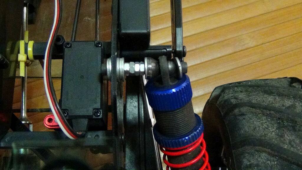

前避震器上端最終修改! 外側加墊片防止脫出 受力處加墊片分散衝擊力 並再向外延伸! 讓避震器更接近90度~ ...
