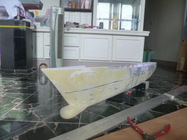

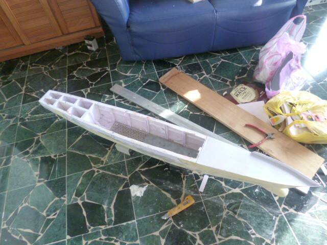

原來已經秘密進行造艦,要到年底,好漫長~~...我那艘1:80致遠號是去年4月動工,今年5月底才下水,也整整拖了一 ...
會到年底.是因為幾樣東西都第一次使用搭配..480馬達配1:3減速.(以前都玩直驅).船身底都加到2.5-3cm.相對壓艙重.也跟著提高.配重也不能按照過去經驗.所以還是慢慢做.比較妥當

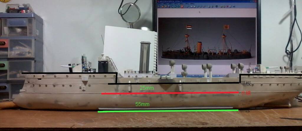

 樓主| 發表於 2013年7月16日 01:10 AM | 顯示全部樓層
本帖最後由 rotus 於 2013年7月16日 01:13 AM 編輯
civic9995 發表於 2013年7月16日 12:00 AM
會到年底.是因為幾樣東西都第一次使用搭配..480馬達配1:3減速.(以前都玩直驅).船身底都加到2.5-3cm.相對 ...
可能我做的戰艦都是老式戰艦,船體幾乎都是正U型,艦橋也不高,雙馬達雙軸,沒有反扭力的困擾,你看照片,光是吃水部份就佔很多了,平穩度高,PO一段影片我放慢動作,第2次航行測試,也是挑大風浪測試

發表於 2013年7月16日 07:38 AM | 顯示全部樓層
本帖最後由 civic9995 於 2013年7月15日 11:48 PM 編輯
嘿阿.這次整個船體重做.原本那張單軸所欠缺的橢圓形邊給他搞出來.空間也變大了.新諾克斯級最低壓艙5.6-6kg.薩克森級壓艙最低就到8kg.船身變寬了.也有更彈性的選擇與規劃.這陣子等工具/材料齊一點.就開始動工..

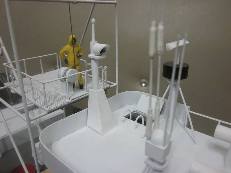

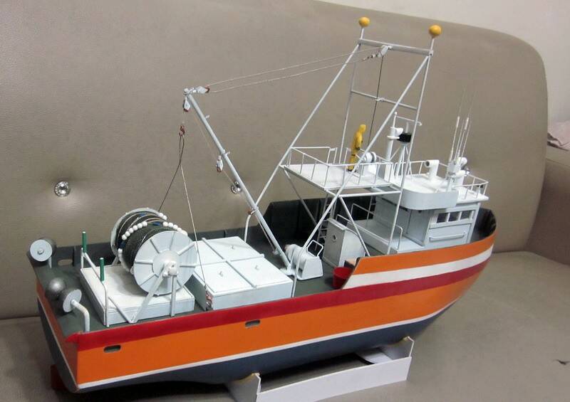

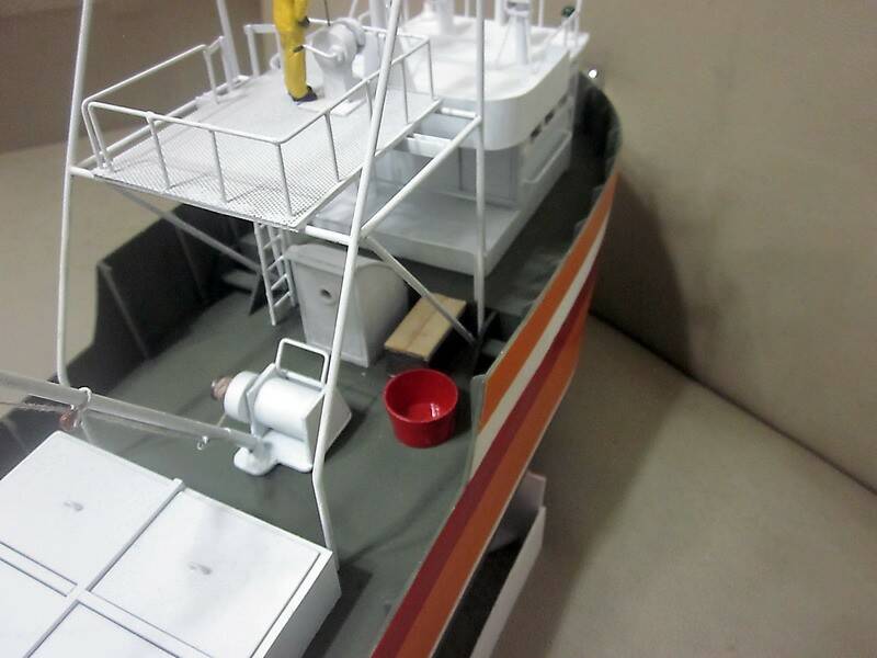

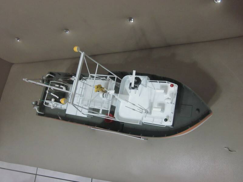

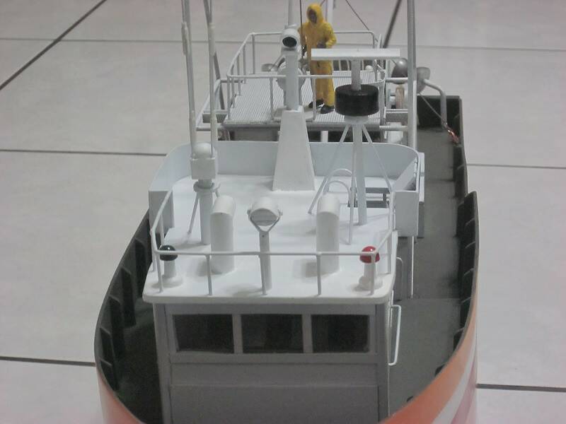

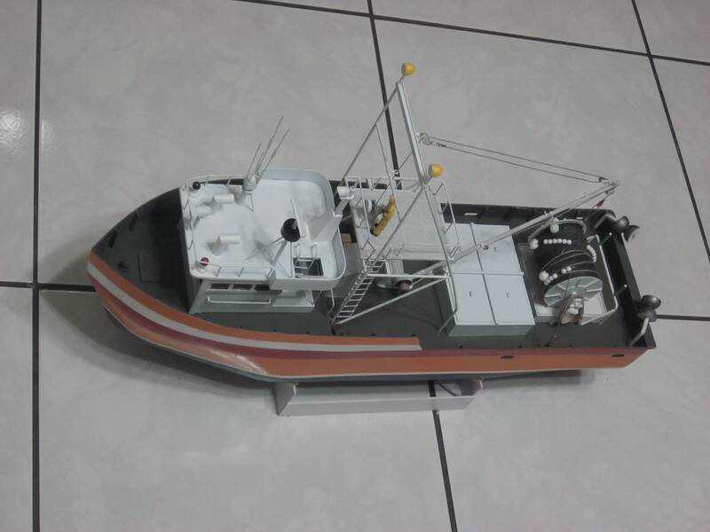

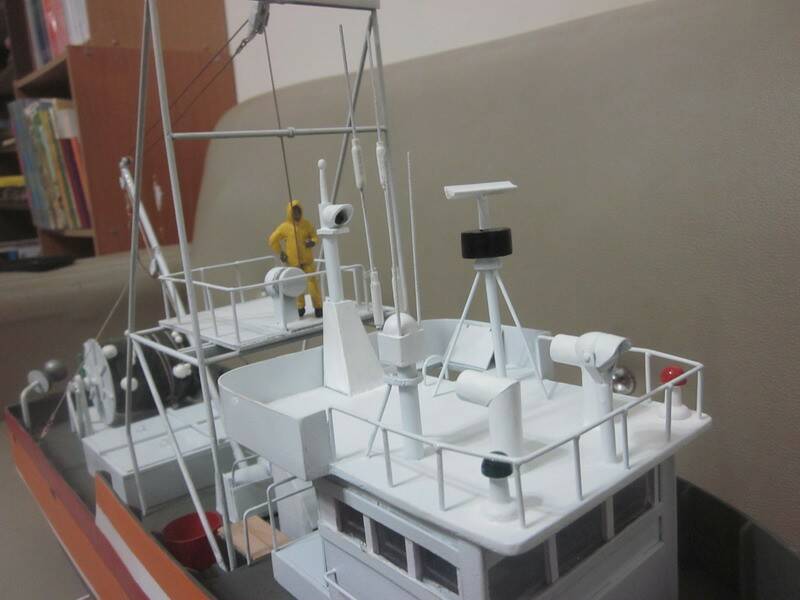

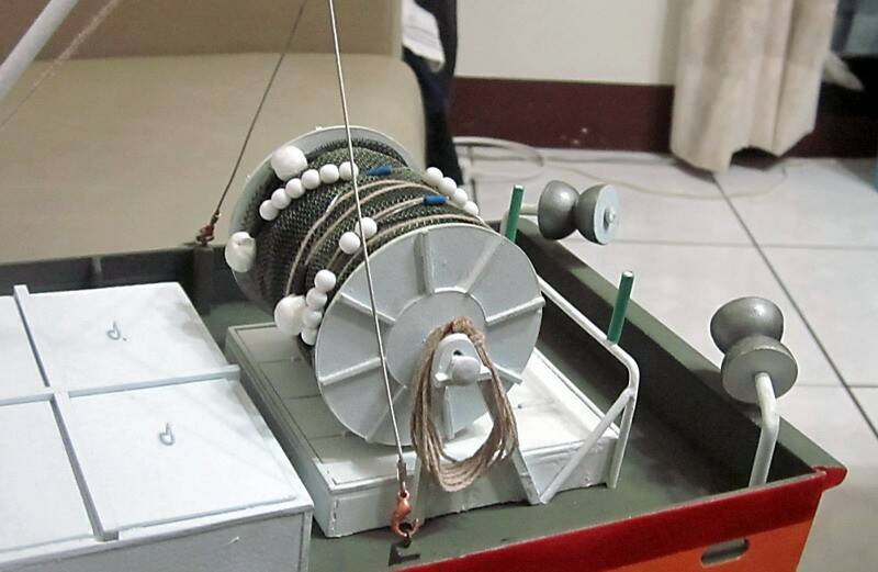

 樓主| 發表於 2013年7月19日 11:32 PM | 顯示全部樓層

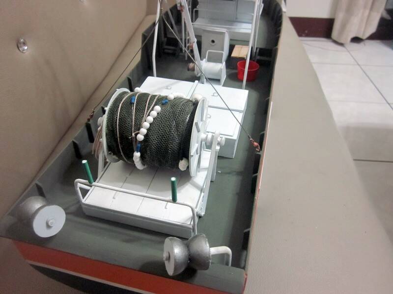

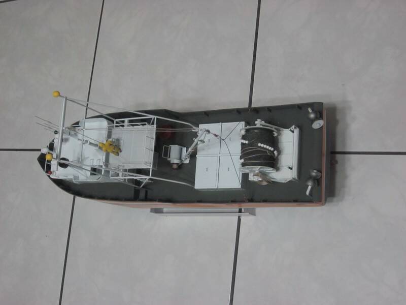

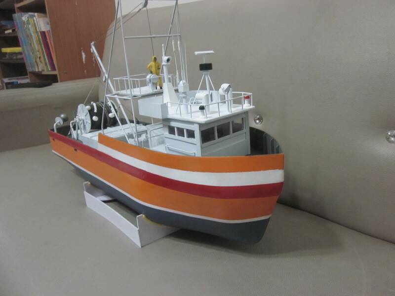

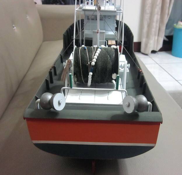

船體甲板顏色補強修改
發表於 2013年7月20日 10:14 AM | 顯示全部樓層
謝謝分享.請問這麼小的繩索勾.是套件還是自做的?超像真的~.
