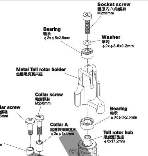

搞定了,大大真是神醫,拆掉尾槳夾,問題就找到了,換掉尾槳夾及中聯,試飛過 OK。
用手推滑套推不動,拆掉螃蟹夾,滑套就能動,原來其中一支尾槳夾鬆掉了,不是螺絲鬆掉,是螺絲把尾槳夾的螺絲洞磨到愈來愈大,用手輕輕一拉,尾槳夾就拿出來了,螺絲還緊緊地鎖在中聯上,中聯和尾槳夾都是原廠的,還是會這樣。靜止時尾槳沒甩開,看不出來,馬達轉動帶動尾槳,離心力把托槳拋開了約 3mm,螃蟹夾拉力不均勻,滑套就卡住了。
發表於 2013年5月29日 11:02 AM | 顯示全部樓層
disciple 發表於 2013年5月29日 08:49 AM
用手推滑套推不動,拆 ...
螺絲把尾槳夾的螺絲洞磨到愈來愈大?
正常螺絲是磨不到尾槳夾,你的2x5x2.5mm軸承在那?
