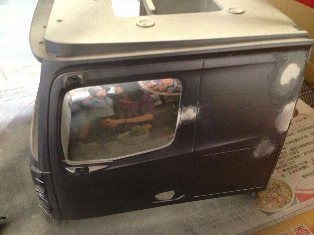

大大我昨天買來噴了...
結果ts42漆噴我想說再把一些沒平均的地方噴完到最後,
竟然變成一堆黑黑的鼻涕,請問有什麼解救方法??
還想請問水箱罩ts6部分噴完可以噴ts13嗎??
消光效果會減少嗎??
找之道就不要手賤,看到噴成那樣整晚都睡不好>"<
您噴錯漆有什麼解救的辦法,請指導小的感謝~~
 樓主| 發表於 2013年6月5日 11:17 AM | 顯示全部樓層
你的鼻涕是用溶劑擦拭掉嗎?還是用砂紙磨掉的?
ts-6是無光黑跟TS-14是亮光黑,在同一個部件混著,漆面會看起來一塊亮一塊不亮...

是用溶劑。……我有先上底漆在噴42後來想說噴好一點,沒想到噴罐的漆最後是黏稠深色的,噴出來都一滴一滴,不知到要在噴底漆嗎?請大哥能教我方法。感謝〜
 樓主| 發表於 2013年6月5日 12:03 PM | 顯示全部樓層
底漆補土的用檢視模型表面是否有缺陷與表面處理.
也有人上色漆前不上底漆補土,只要上色前模型表面用砂紙打磨一下,這是可以的.
但我是都會上底漆補土,就只為得上色漆會有好的附著.
噴漆要好,這跟你再噴漆的使用方式才是關係到成敗的關鍵!!
加油~

大哥〜謝謝你貼噴漆的影片給我,我這樣在噴上去是不是一樣很醜,只有退漆可以解決嗎?可以教我如何退漆的好方法嗎?我用棉花棒沾溶劑擦好久,尤其底漆都擦不太起來,不知該怎麼辦!
