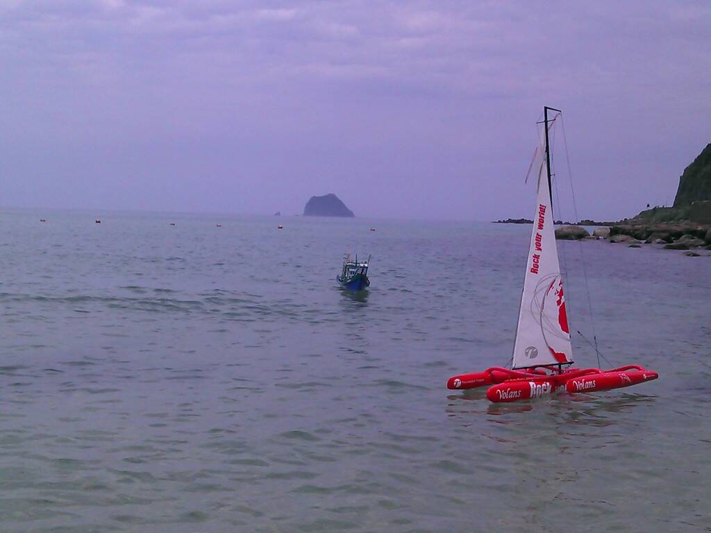

 樓主| 發表於 2013年6月25日 02:55 PM | 顯示全部樓層
與老爸的第一次航"海"(基隆外木山沙灘)
很可惜今天還是只有靜風到1級風而已~

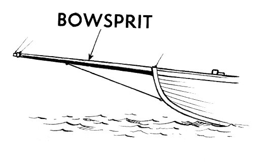

防止向前翻好像只能在船頭多插一根船艏前桅(bowsprit),桿前再裝一個保利龍瓶。
