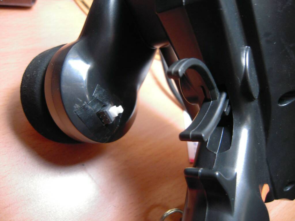

原本開關的位置,設計錯誤線已斷了
直接取消開關並將開關的線移出
買個壓式的開關(我這沒有電子材料行,只能買這種體積大大的,醜醜的,電子材料很很多很小很好看的開關可以選)
並找個適合的位置固定開關後將開關的線連接
開關移出後至少也半年了,
就只有剛買用一個多月時開關出問題,
移出開關後就再也沒有出過問題了。

不用買開關,後面鑽個洞將原來開關伸出來就好了,甚至不用固定,因為版子裝回去剛好頂住,15分鐘就搞定了.我是一開始鑽兩個洞要固定開關所以後來才要貼膠帶來遮醜.
油門亂跳有可能是開關快掛了,所以電流會不穩,我之前也是這樣,後來還爆衝,把開關移位之後玩了半年完全沒有問題,建議您移位前開關重焊一下.因為已經有亂跳現像了.GT3C USB充電很方便,續電力就不是太大的問題了.
