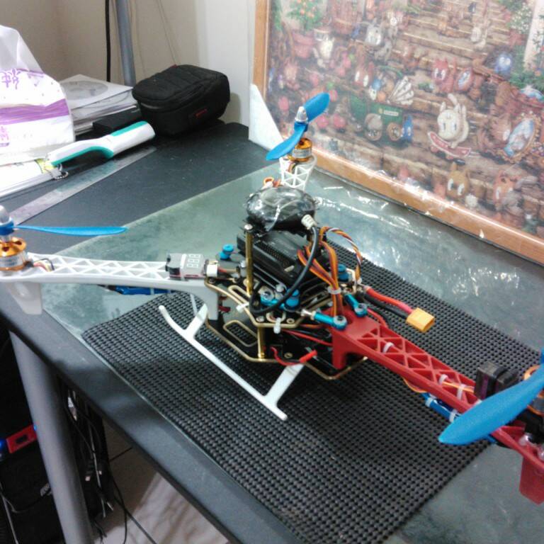

下雨天不能出去飛只好宅在家搞飛機...奮鬥一個晚上,我的也完工了..

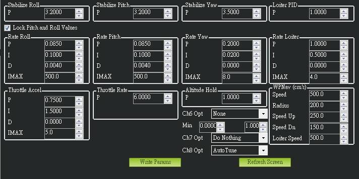

發現電池擺在中間重心好像都傾向後面...升空後如果不搖桿不往前撥它自己一直倒退...除了微調TRIM 外還有什麼方法可以讓它正常停懸呢??
我是用 APM 2.6 飛控..只用基本的調整 PID 都用最原始建議值還沒做微調..不過打舵那些看起來還算穩定..只差在一定要往前撥才能維持水平~
