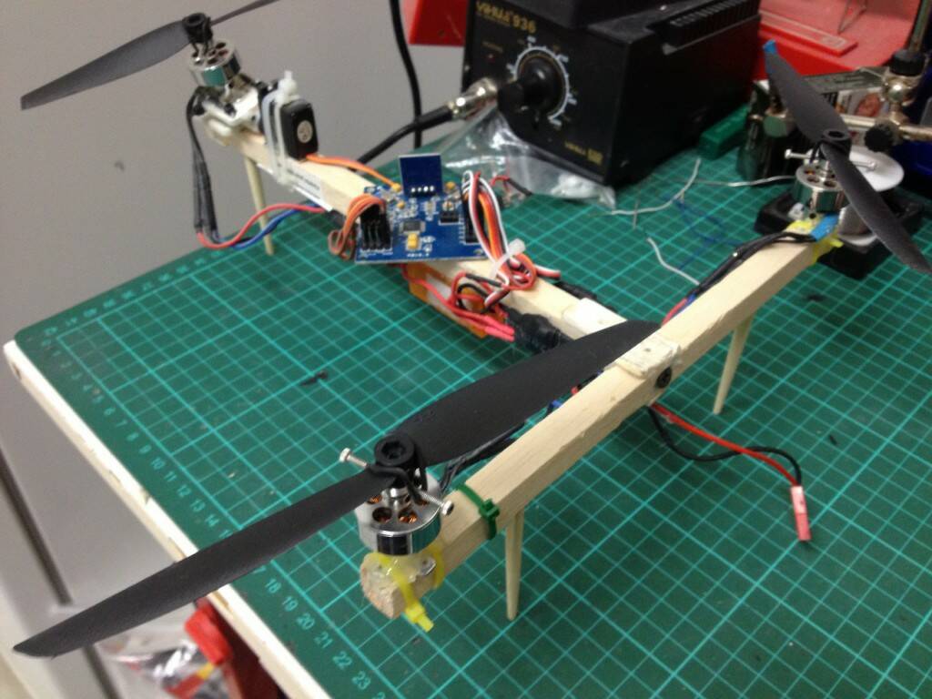

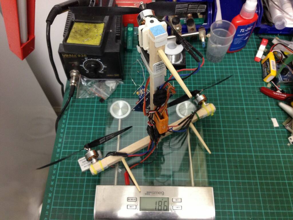

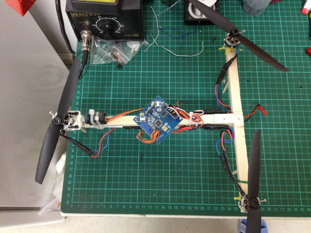

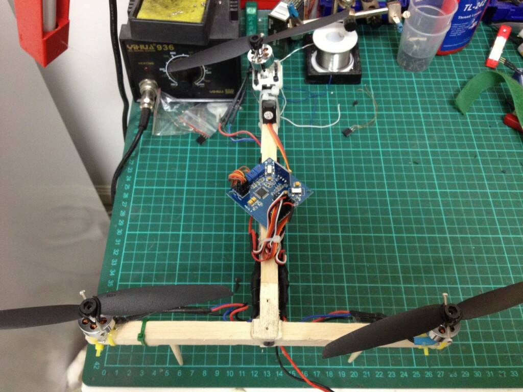

25x25cm迷你三軸
原本試做Y4軸的考慮重量無法輕量所以改做3軸
飛行時間大概7分鐘 7.2V 800mA
總重 228g.
下次打算加上200m FPV應該還可以飛起來
