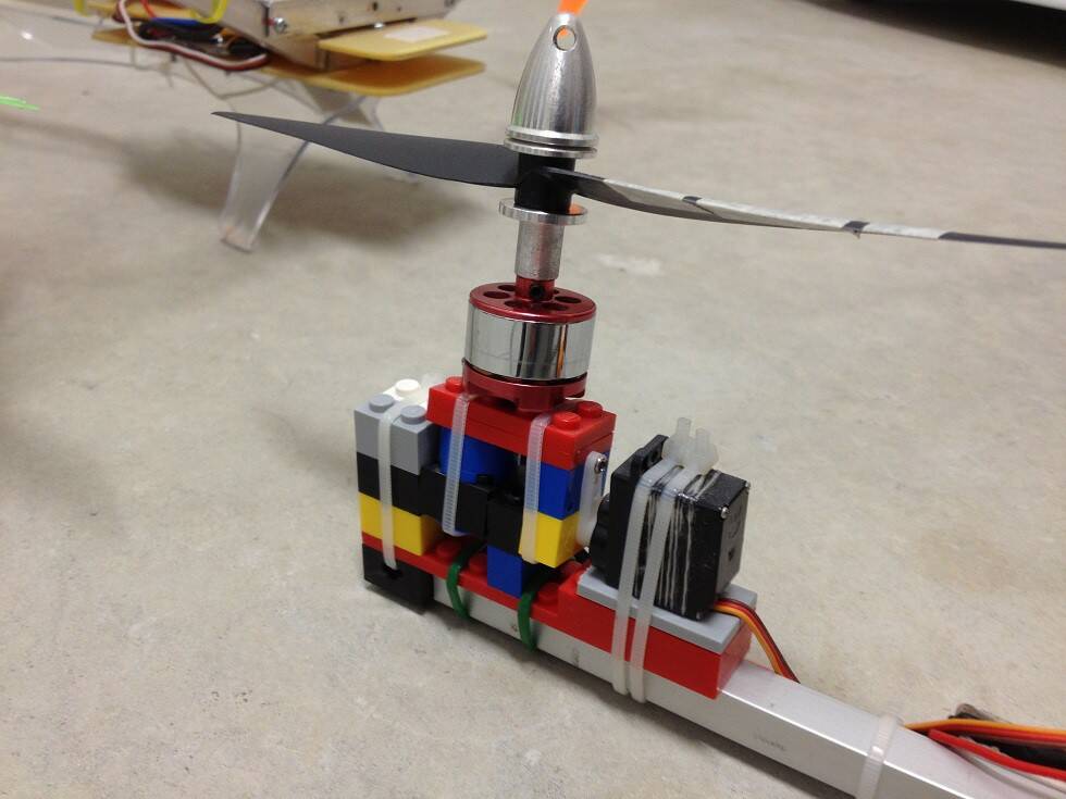

這個之前我有看過!但就是不知道要去哪裡買那個白色很像絞鍊的東西
去HK網站買的喔!
很便宜 原用於前輪轉向的 不過常缺貨 我上次一次買了10套省一些麻煩!
www點hobbyking點com/hobbyking/store/uh_viewItem.asp?idProduct=8432

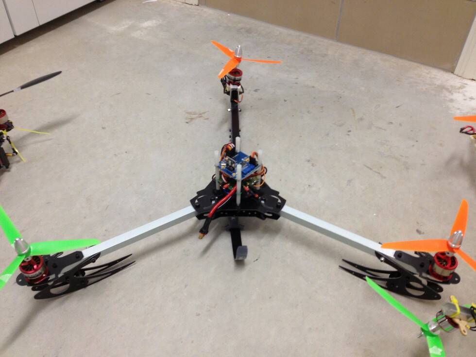

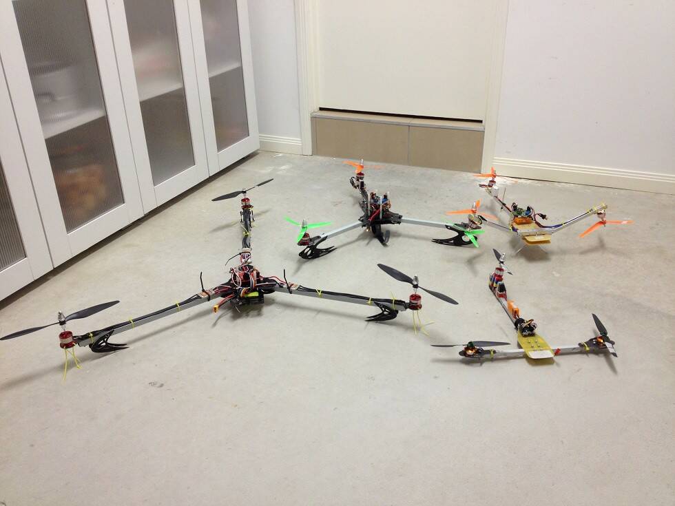

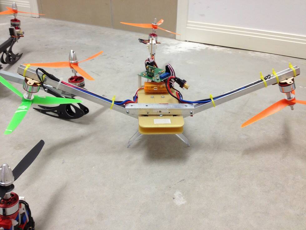

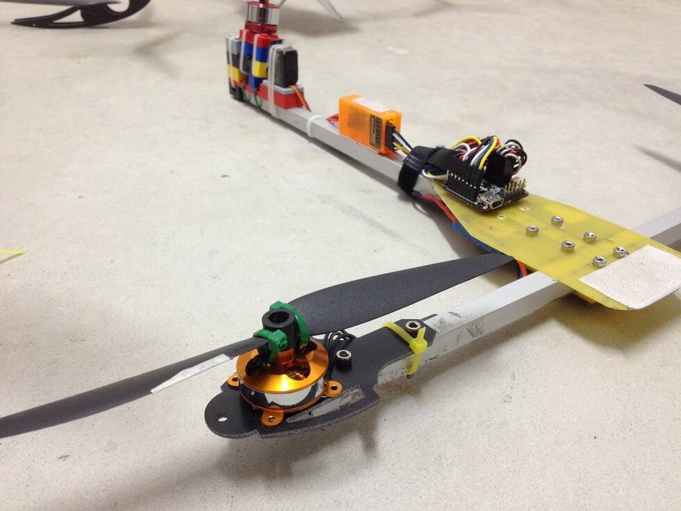

最近又新添加了小三軸了(右邊第二台)
搭配nano wii穩定性還是比主題搭配的KK好多了(右邊第一台) 幾乎都不用調整就可以停懸了!
看來飛控還是有差的!

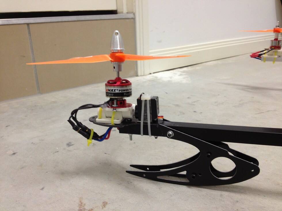

馬達坐都用束帶
恩 好像有差喔! 有空會把它改鎖到支架上面! 謝謝提醒! 不過束帶還真好用!
 樓主| 發表於 2013年5月30日 10:37 PM | 顯示全部樓層
https://www.youtube.com/watch?v=5dX4-Ysz10c
這次修正束帶直接鎖在鋁管上面!穩定度爭加了不少!
不過這次是飛的結果, 前面兩顆的馬達溫度極高,可能是背推風力的關係少了散熱效果.
當然也有可能是馬達不夠力(C20 1550kv).
