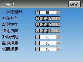

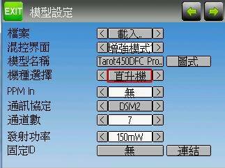

小弟的意思是
舵機按照V8的指示,照著它所寫的方式安裝與連接。
接下來在遙控器上調整各舵機至正確的動作即可。
若以小弟的機子為例。

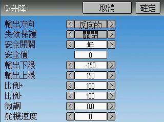

機子對尾下,前面兩顆舵機分別為(左=PIT舵、右=AILE舵)、後面=ELEV舵
若連接V8為CH1=ELEV舵、CH2=PIT舵、CH3=AILE舵
再來以8S為例調整如下圖-簡易設定。
以上只有升降通道設為反向

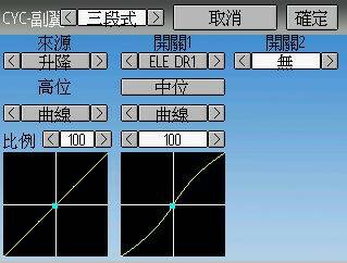

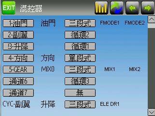

如上圖應該有注意到升降與副翼通道對應是相反的吧!?通道對調方式如下範例
點擊"副翼=>單段or三段式or多段式"進去選單後在"來源"選項更改為"升降"即可完成對應方式
接下來"升降"也是同上圖更改方式,來源改為"副翼"。

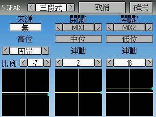

若要在遙控器上做切換尾陀螺儀感度如下方式,5-GEAR(第5個通道)但參數可別照抄...因為這是隨意點的。
