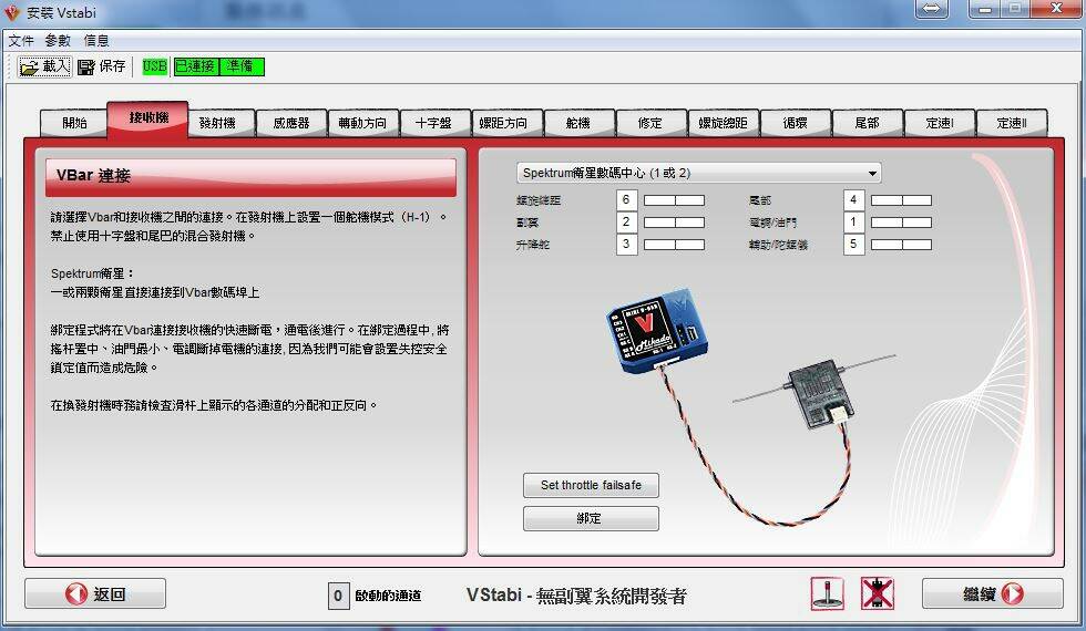

大大 有無開雙向是沒關係的哦,已測試過開雙向對頻DSM2/DSMX可以正常對頻。
ID就不行用了。

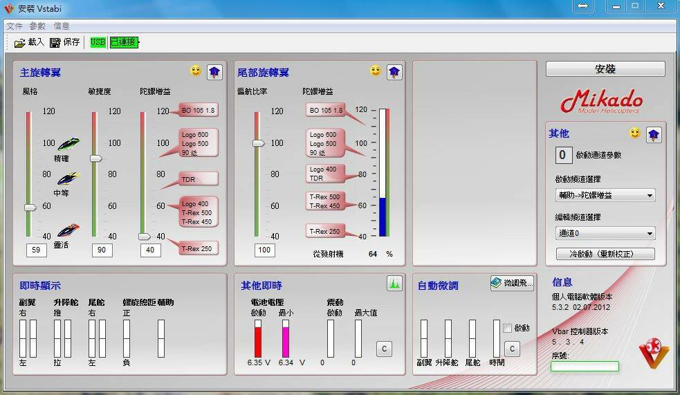

以下是正確連接後與設定正確後的畫面(正常連接後是顯示綠色底並標示已連接 準備)
另外小弟的模型參數,大致要注意的是如下
傾斜盤類型=無
2-副翼 =來源指向 "升降"
3-升降 =來源指向 "副翼"
因為衛星定義的升降、副翼通道似乎是與偏差系統所定義的通道是相反的。
已測試過3GX+衛星,是必須要在遙控器裡設120度的十字盤設定且不用對調通道、野獸MB+衛星 的十字盤設定是須設"無",但升降、副翼通道指向必須對調。
十字盤類型至VBAR設定介面點擊'安裝"設定裡調整為120度即可[如下圖]
