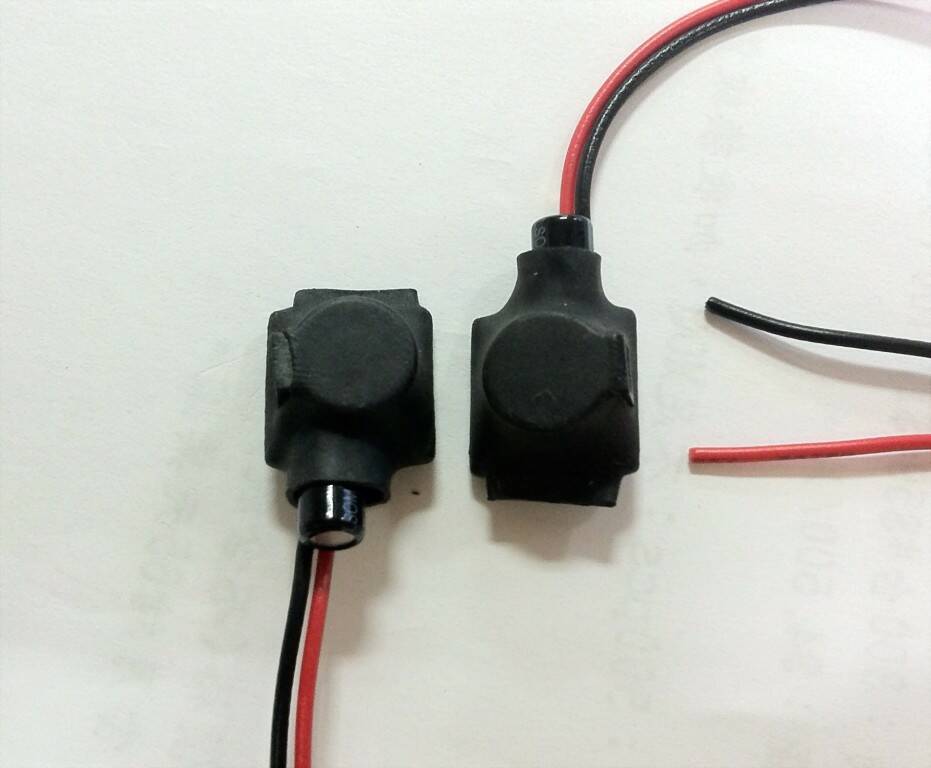

抱歉呢,我這顆是一般用的,5V接收機用的尋機器。
我不知道你要的是3.7V的,今天再作一版,寄給你試試。
3.7V版的,功能比較少,因為不會再接收伺服控制訊號,只偵測低電壓和定時警報。
呼吸燈還是有啦,還是你想要用閃爍就好了?  一秒閃兩下,和飛航燈一樣。
目前3.7v的版本,低電壓是設定在3.5V警報,你收到後,再試試。
使用方法,黑線接電池的負極,紅線接電池的正極,通常電池的正極和負極,也是紅線和黑線。

閃爍就好 我以為都是輕量為出發點使用 在小機上說
先前收到另一顆以轉送飛友 再詢問使用狀況
所以白線忽略嗎
再次麻煩你了

3.7V版,只有兩條線,沒有白線,有也用不到。
閃燈方式,我再重灌程式,今天就會寄出了。
多測測喔。
補充一下,5v  和3.7v版的差異點:
定時警報,3.7V版是  3分鐘叫一次、5分鐘叫二次、8分鐘叫三次、12分鐘連續叫。
我不知這樣好不好用,麻煩幫我試用看看。

不知大家測試得如何.....
發表於 2013年6月21日 11:20 AM | 顯示全部樓層
把電阻改成100歐拇後,聲音真的變大了,比一般的尋機器聲音還大
(這個小電阻還真難買到)時間到會叫真的是很好的決定,什麼時候要上市
我要訂購,感謝開發,造福機友!
