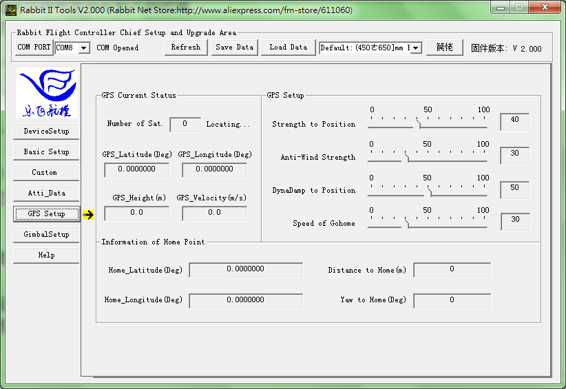

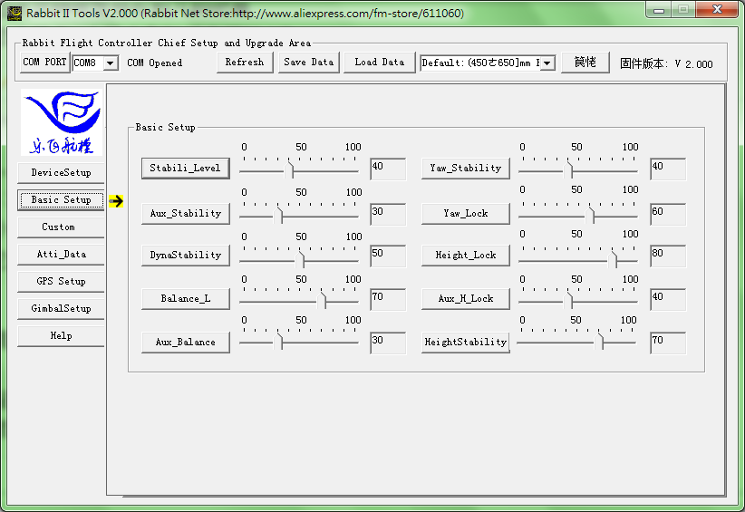

跪求底下兩頁參數設定值... 小弟想看看是不是自己的參數設定的不好或是設定有誤

我GPS參數都是預設值,沒動
