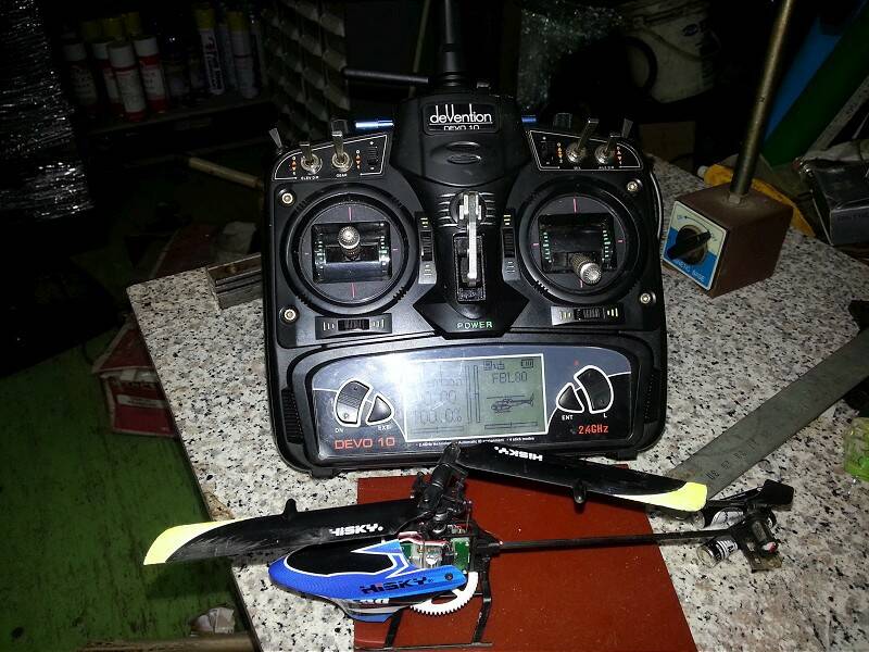

剛剛帶回家ㄉ小三(FBL80)

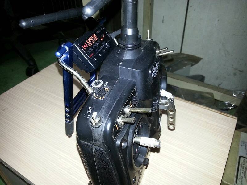

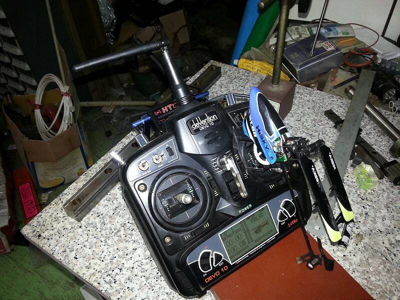

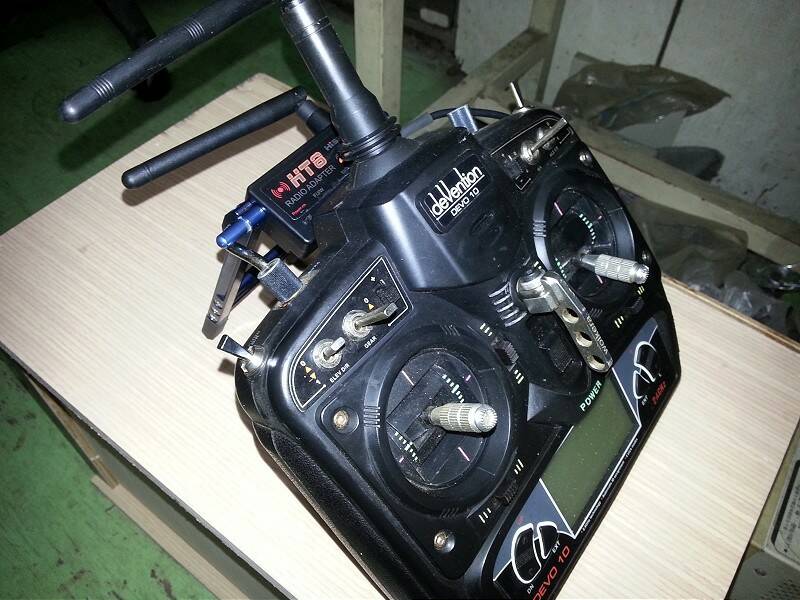

 樓主| 發表於 2013年5月15日 10:41 PM | 顯示全部樓層
DEVO10+HT8+FBL80
可以用華牌來控制了'

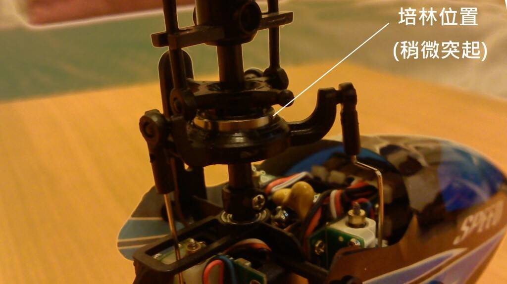

如果是以DEVO10或DEVO 7+HT8+FBL80
請教大大是不是也需要在DEVO控裡先設定好FBL80的油門曲線,螺距曲線及陀螺儀設定等數值?

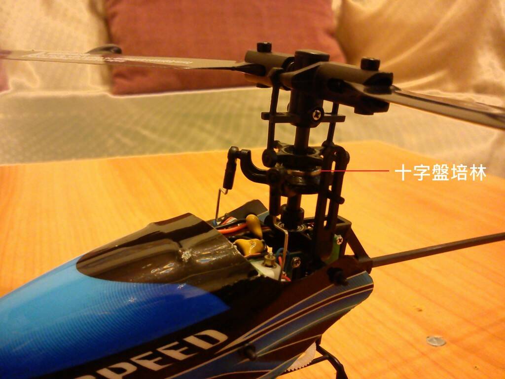

V922我後來發現會影響直升機升力時大時小的原因,原來是傾斜盤!V922傾斜盤裡面的那顆軸承(培林)在撞機時很容易就跟傾斜盤脫離,十字盤有兩根拉捍連著兩隻主槳,兩隻拉捍控制螺距,我後來有試了一下,培林的位置裝的地方越上面(十字盤上移)升力越大,越下面升力越小!如圖
我想這種白痴裝法大概只有我吧
目前也只能這樣解決升力忽大忽小的問題!原廠控不給改螺距,用這種白痴法去稍微增加一點正螺距
這樣裝培林,上升力道真的變大,我想是因為螺距改變了吧!,連續玩了三顆電都不會再有門油沒力或是不穩的情況!只是螺距改變後電池的續航力就減少了一點!

 樓主| 發表於 2013年5月16日 08:47 AM | 顯示全部樓層
本帖最後由 airworker 於 2013年5月16日 08:54 AM 編輯
kevin1103 發表於 2013年5月16日 02:05 AM
請教大大是不是也需要在DEVO控裡先設定好FBL80的油門曲線,螺距曲線及陀 ...
V922+HT8的飛行參數要先設定'目前還在調整中
FBL80+HT8+DEVO10目前飛行很穩定也還在調'雖然小隻但是真的不錯玩'
十字盤的軸承應該要壓到底吧?您可能要檢查主齒及主軸固定器是不是移位了
軸承(培林)在撞機時很容易就跟傾斜盤脫離'再壓回去就可以了這樣的設計摔機時墮機才不會直接衝擊
