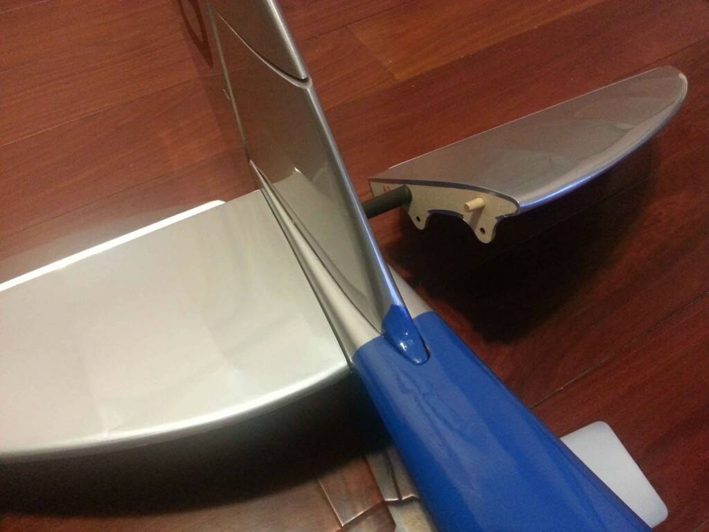

方向舵完成,水平尾翼是可拆式的
方向舵完成,水平尾翼是可拆式的

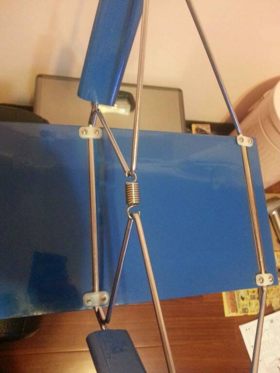

主輪架中央有避震彈簧連結
主輪架中央有避震彈簧連結
