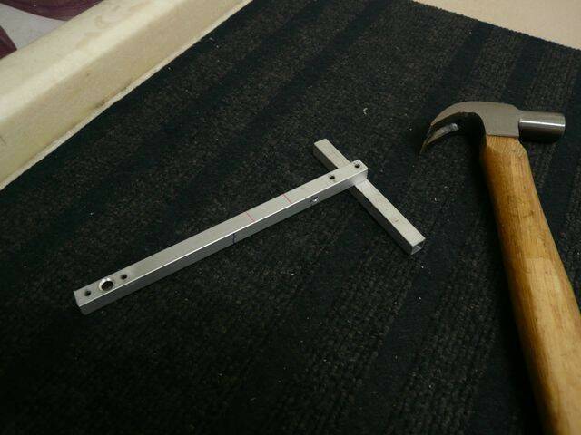

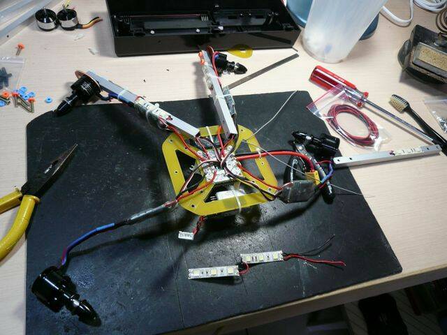

小鋼砲修好囉~拿小鐵鎚輕輕慢慢敲..墊一節鋁管或其他物品
大概20 - 30秒搞定.. 免費. 當然摔得太嚴重鋁管就不能用了..
這次算LUCKY拉~
仔細看..原來..總共兩隻鋁管有變形..沒問題一併敲回來
OK 又是活龍一條~
