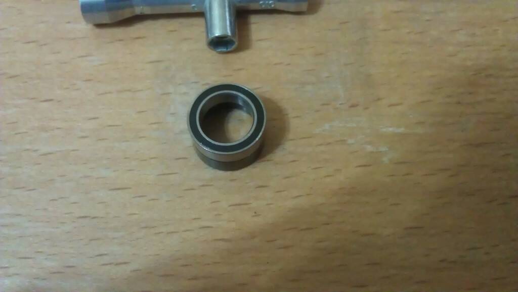

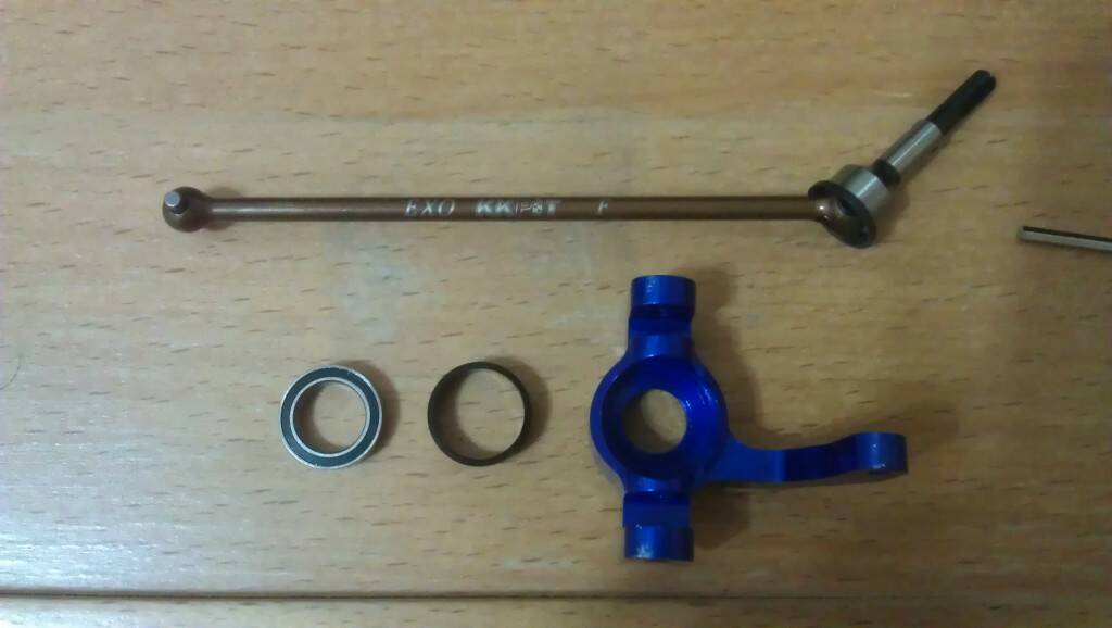

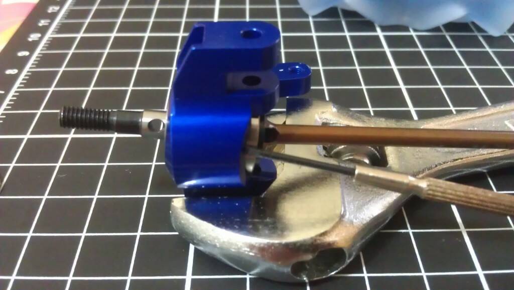

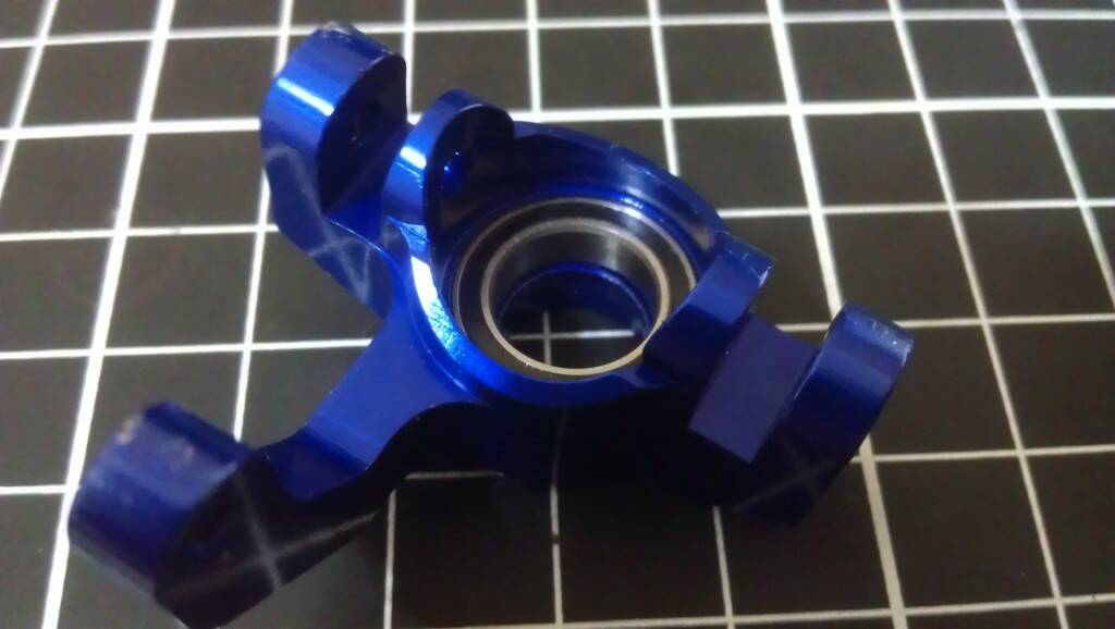

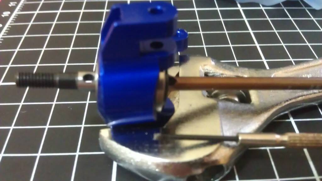

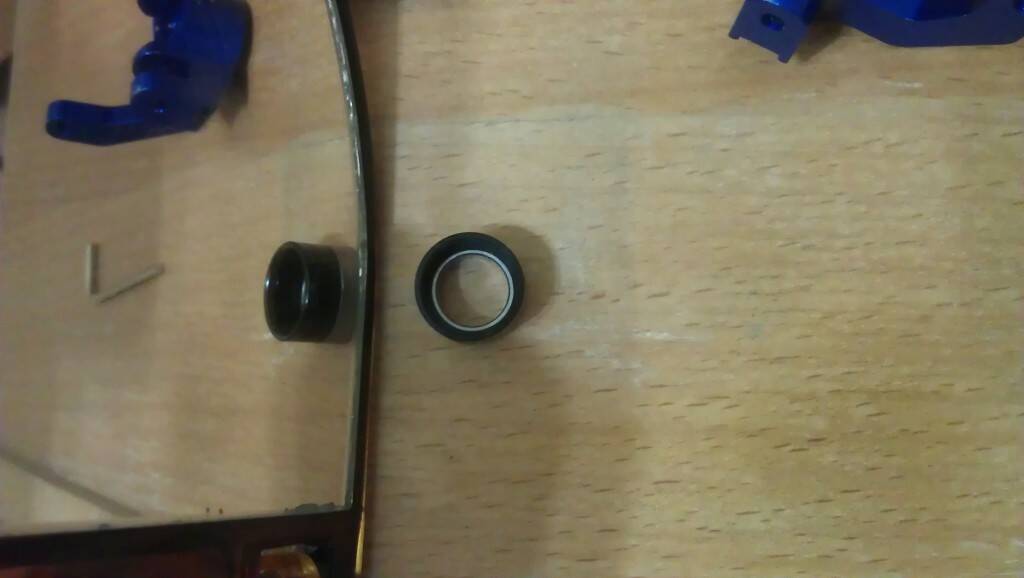

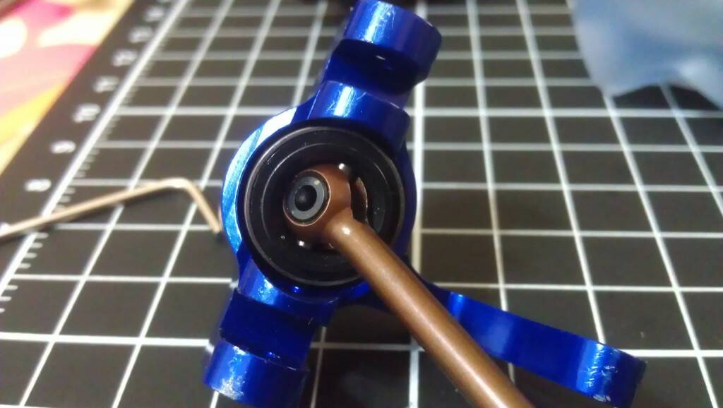

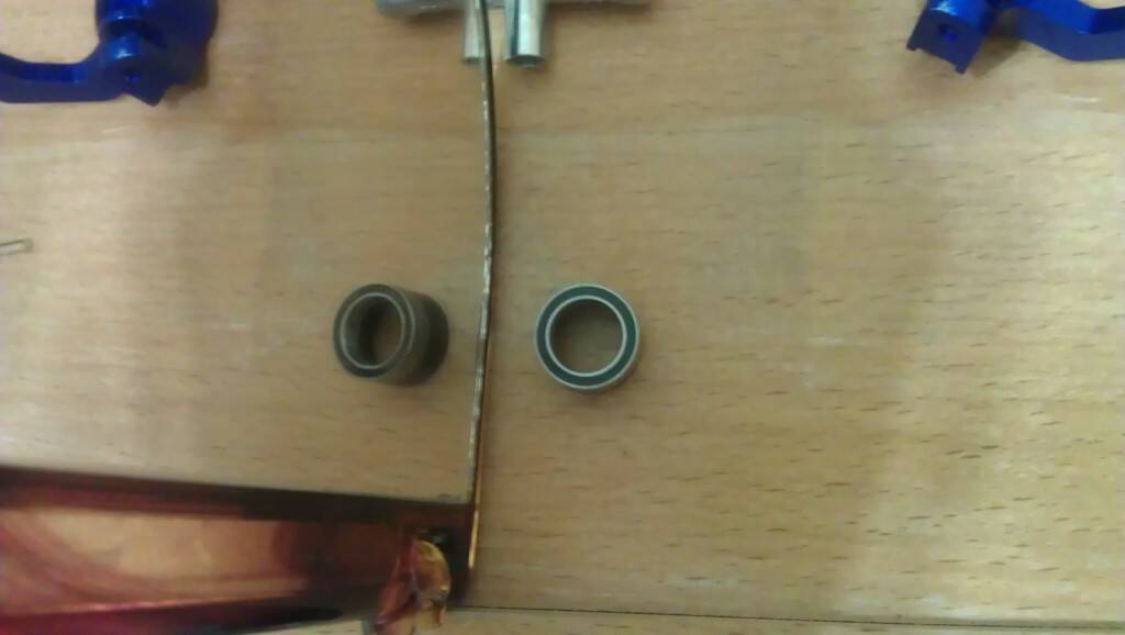

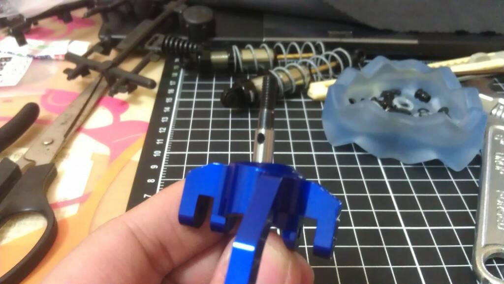

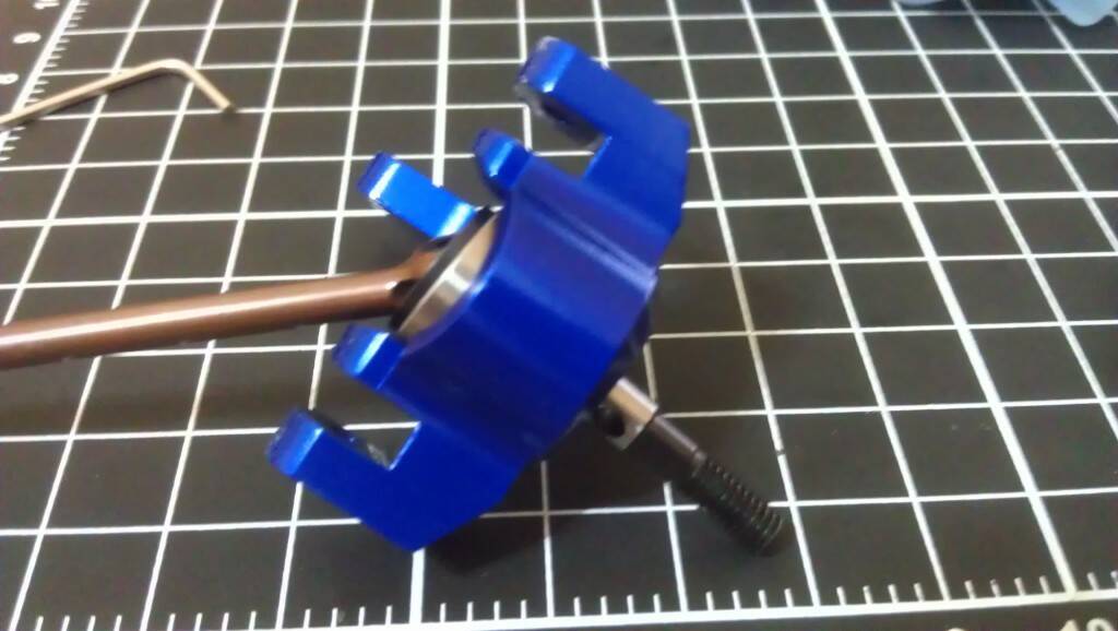

補充說明前 CVD:
做人要有研究的精神!所以我又特地把 CVD 的問題拍上來!拍完後我決定前轉向就不用金屬件了!
反正那個孔我自己無法解決 QQ,還特地去買了鑽頭、電鑽(想買很久了,這次有了理由 XD),
結果鑽壞了三支鑽頭還是過不去 XDXDXD 止付螺絲(幾米)真是太強硬了!
為了確定我鑽法對...我還特地去把鐵窗鑽了一個洞 Orz
特地拍這個除了要表示金屬件的工真的有問題外,也給一些爾后的車友遇到後解決的方法,不用再摸老半天!
然後我也確定前後 CVD 是不能對調使用的,然後也和現有的大大討論一下裝法,確定你們的不是和我一樣,
如果是一樣建議改回塑件,因為內側培林無法固定,等於力量都加諸在外側小培林上,會損壞的比較快。
這次料件主角,CVD 有 F 字樣 Front (確定前後無法對換,R 用到 F 去會太短)
內側大培林和鐵圈相疊(確定大小一樣,我沒游標卡尺)
用鏡子輔助確定疊在一起
用鏡子輔助確定疊在一起
上下對換一下
上下對換一下
轉向座內側(明顯看出有落差)
轉向座內側(明顯看出有落差)
只裝外側培林很剛好
只裝外側培林很剛好
可是 CVD 會太突出
可是 CVD 會太突出
加上鐵圈培林部份會外露
加上鐵圈培林部份會外露
有看到培林旁的縫細嗎? 輪有鎖緊應該沒差,不過變成只靠外側小培林在固定 ...
一字起插進去那個縫的樣子
一字起插進去那個縫的樣子
一字起拔出來的樣子(確定我有插進去)
一字起拔出來的樣子(確定我有插進去)

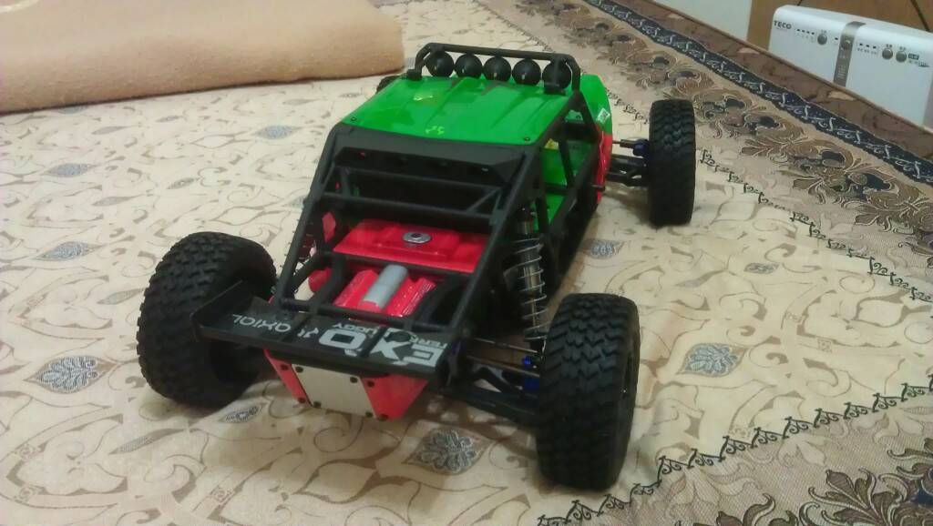

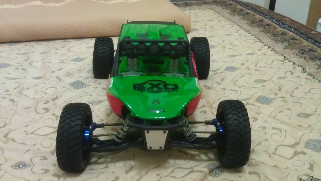

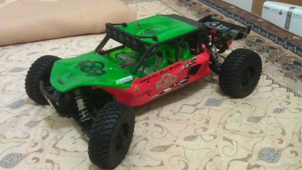

5/3 進度更新:
前金屬轉向座的部份有誤,經王大告知CVD要配塑件,金屬件要配狗骨(難怪我覺得怪怪的啊 Orz)
感想:
比 EB48 還要難組裝,EB48 每一包就是一部份的組裝料,比較不會混亂;  EXO 塑料的部份要慢慢找,
另外在其它車種通常底盤裝完也可以上避震,比較不會有掉狗骨或CVD的情況,電裝也可以最後再組裝,
不過在 EXO 上不適用!! EXO 避震的結合和車殼柱有關,所以在過程中那擺臂一直動來動去有點煩人 XD
然後說明書才一半就叫我上電裝有點不太習慣就是,整台車最麻煩的就車殼吧......螺絲真的很多,孔沒挖好也不好對齊
其它就看圖吧, 不太會配色傷眼請見諒 QQ (p.s: 真的體會到啥叫電池拿不出來 裝不回去  Orz )
左前
左前
正面
正面
右後
右後
正上
正上
