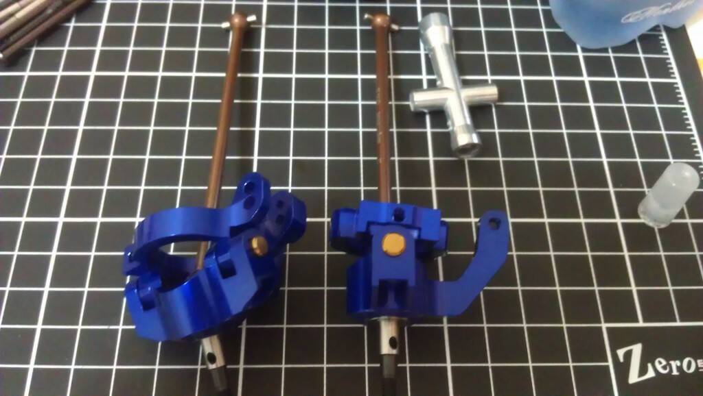

前金屬轉向座的部份有誤,經王大告知CVD要配塑件,金屬件要配狗骨(難怪我覺得怪怪的啊 Orz)

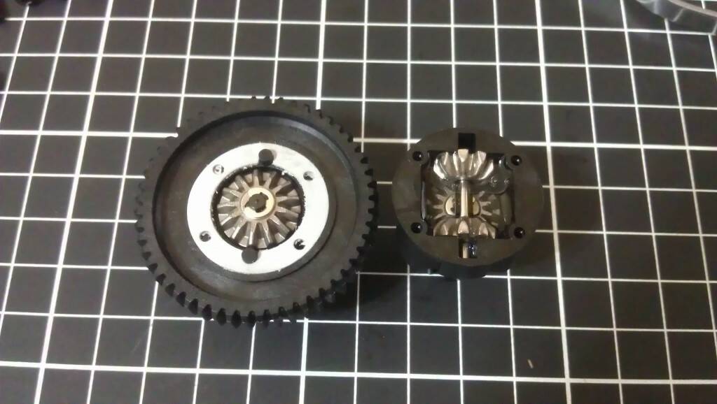

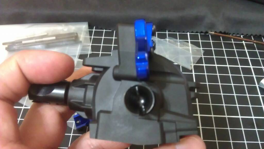

差速與差速箱
差速與差速箱

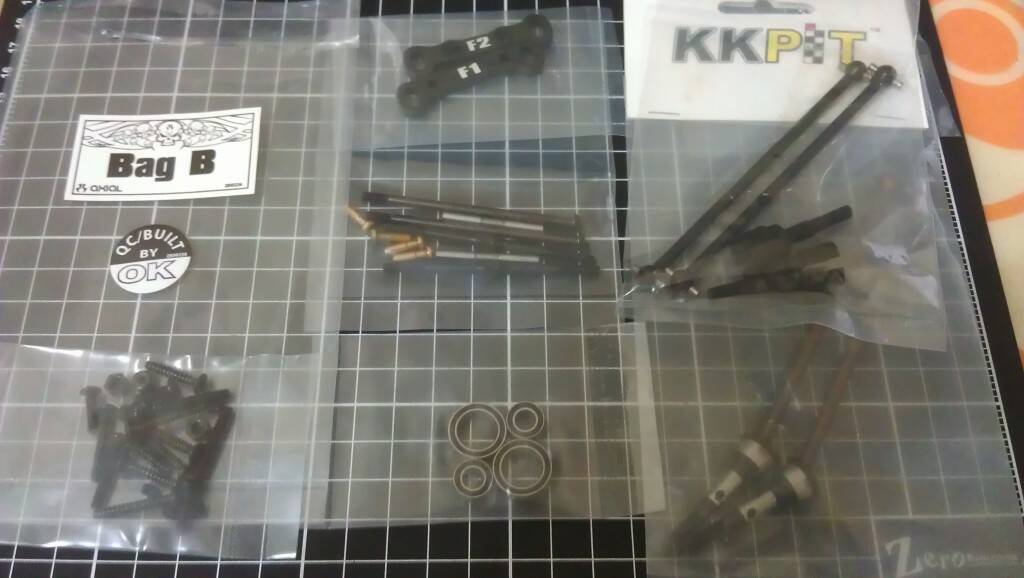

BAG B 內容物, 狗骨改為CVD改裝件

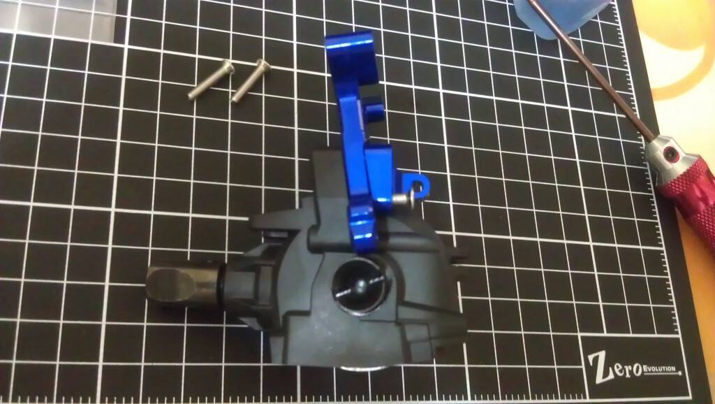

改裝件前金屬蝴碟板
改裝件前金屬蝴碟板
組裝中
組裝中
組裝時說明書螺絲長短是一樣, 但改裝螺絲長短不一要樣注意(我未注意就鎖到料件凸出) ... ...
上長下短
上長下短

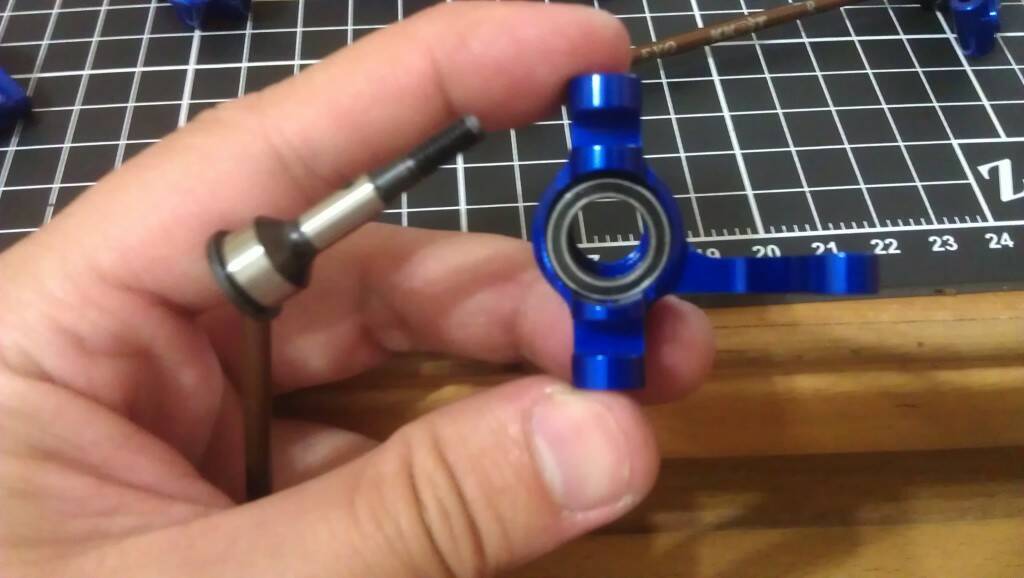

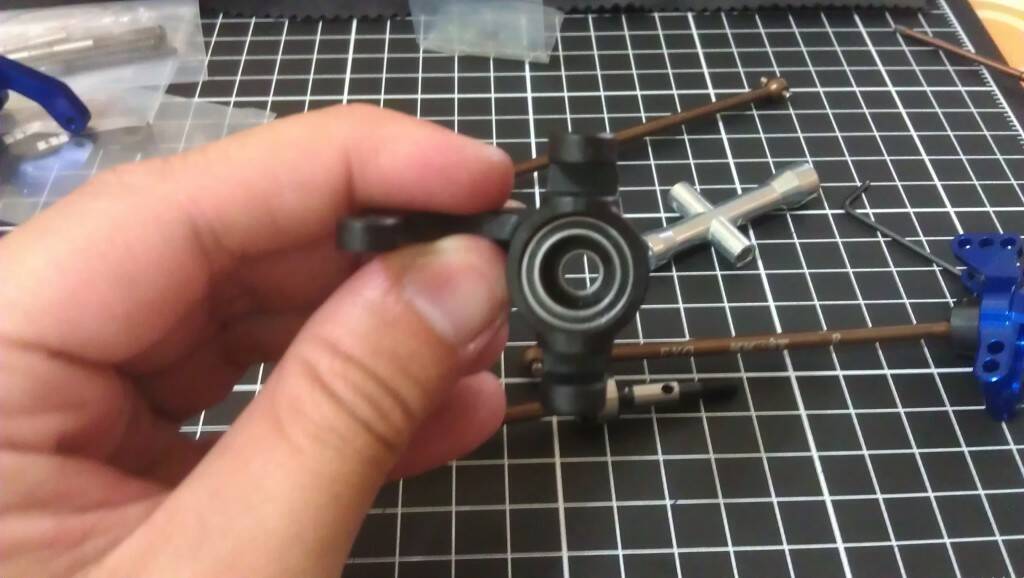

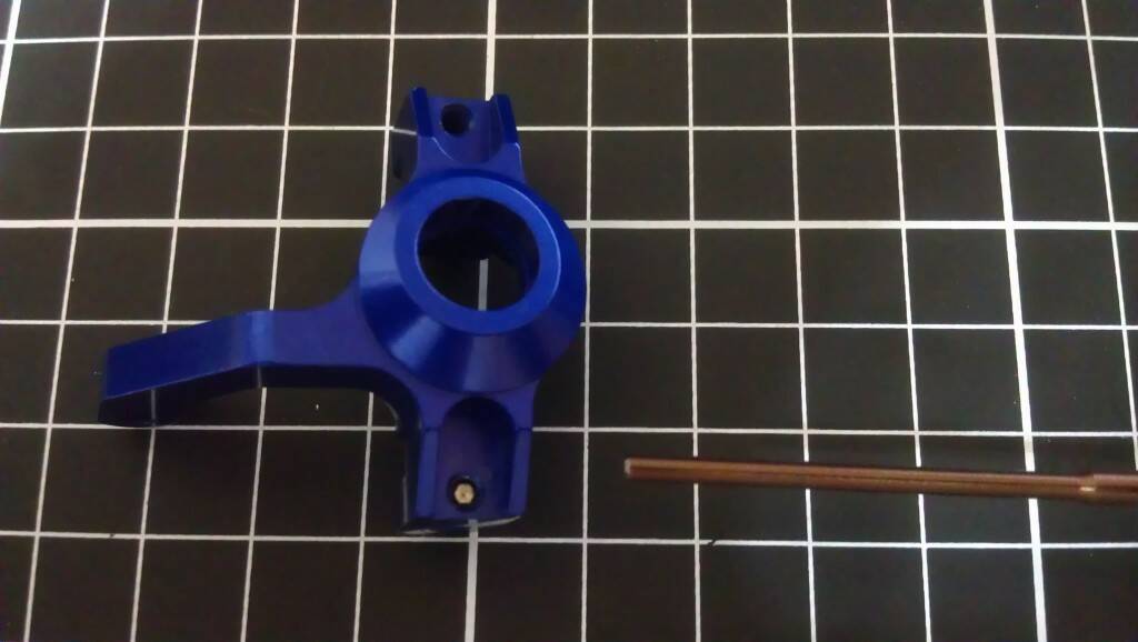

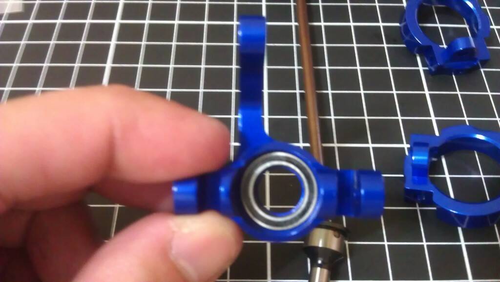

轉向座原塑件與改裝件
轉向座原塑件與改裝件

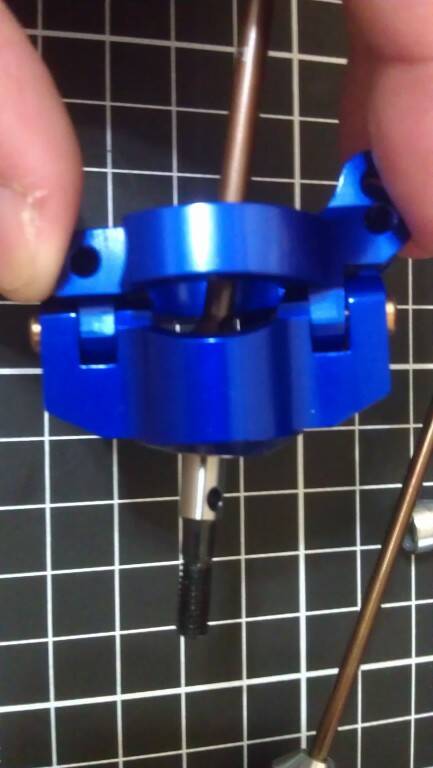

上內側培林
上內側培林
上外側培林,這個比較難上要用工具推進去
上外側培林,這個比較難上要用工具推進去

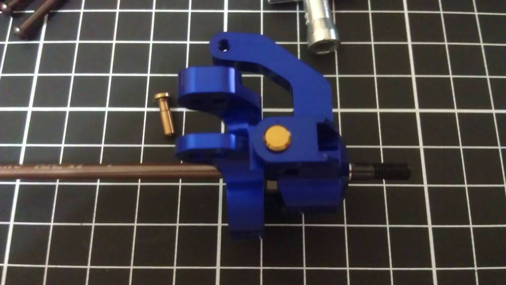

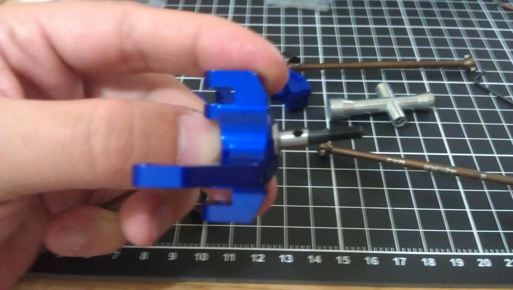

轉向座組裝
轉向座組裝
轉向座完成樣(本圖有誤,後來得知前金屬轉向座要搭配狗骨,所以後來我改用塑件) ...
兩支CVD與轉向座(本圖有誤,後來得知前金屬轉向座要搭配狗骨,所以後來我改用塑件) ...

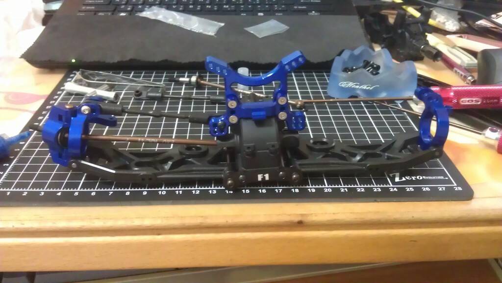

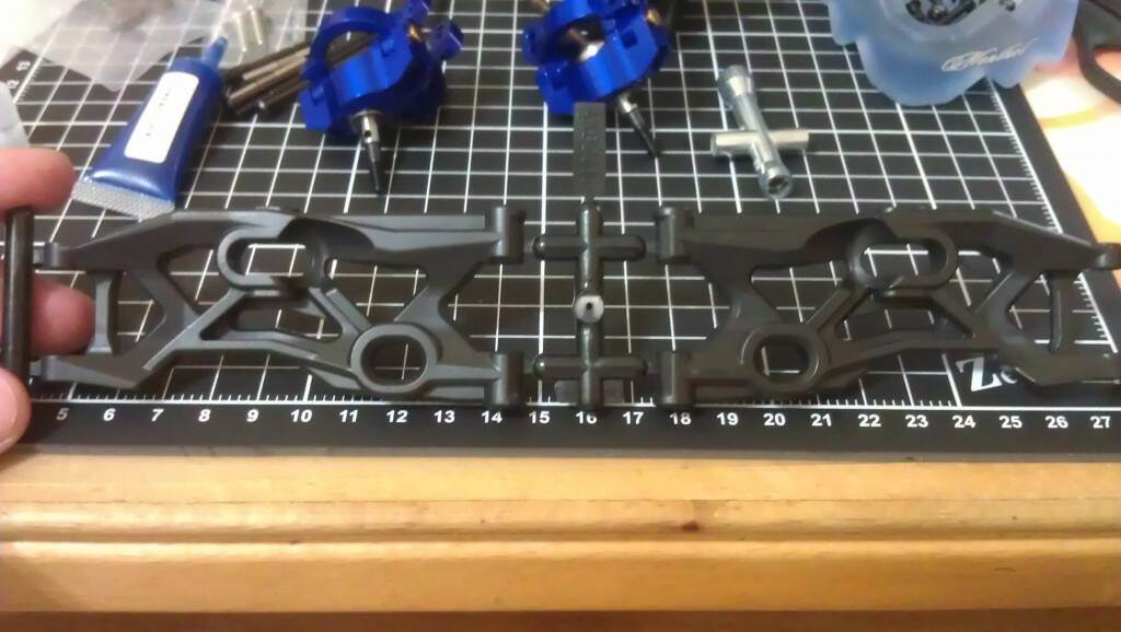

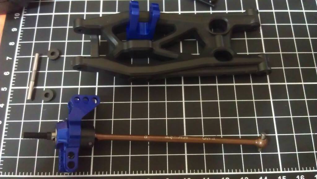

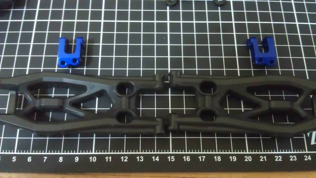

前擺臂
前擺臂
轉向座與前擺臂組合
轉向座與前擺臂組合

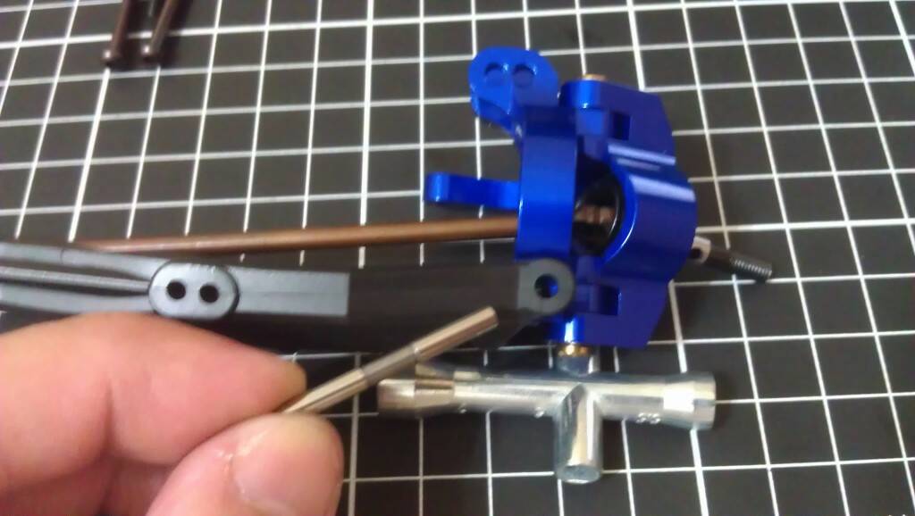

組裝中發生的悲劇 QQ,想說怎麼轉向固定PIN掉下來,然後就再用點力鎖一下,EDS1.5mm六角就斷了,止付也卡在 ...

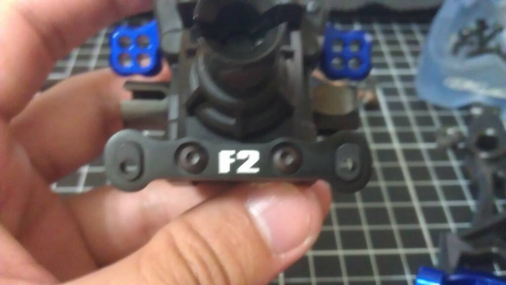

前臂碼(前),擺固定孔在中
前臂碼(前),擺固定孔在中
前臂碼(後),擺臂固定孔偏下
前臂碼(後),擺臂固定孔偏下
擺臂組裝
擺臂組裝
固定中,固定時要注意不要鎖太緊,要不然擺臂不太會"擺"

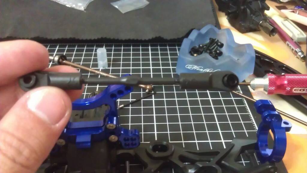

連桿組裝,中間長度為40mm
連桿組裝,中間長度為40mm

發表於 2013年5月4日 01:07 AM | 顯示全部樓層
止付螺絲難搞了這下.我的是內六角滑掉了變成"圓"六角.怎麼也轉不了了~!
 樓主| 發表於 2013年5月4日 10:03 PM | 顯示全部樓層
不在家認真看文章,才發現我前後 CVD 好像稿反了.......果然不能熬夜裝車 XD
回家再慢慢嚴究...
發表於 2013年5月5日 01:30 AM | 顯示全部樓層
要用鑽台鑽掉了

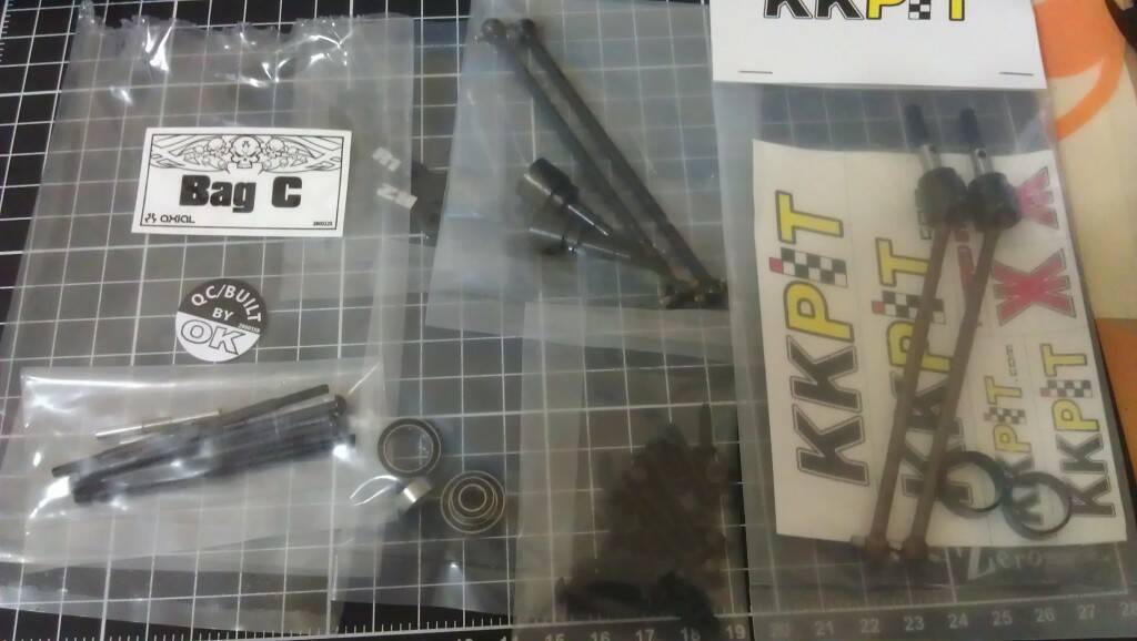

BAG C 內容物
BAG C 內容物

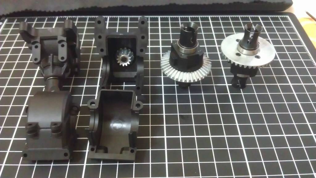

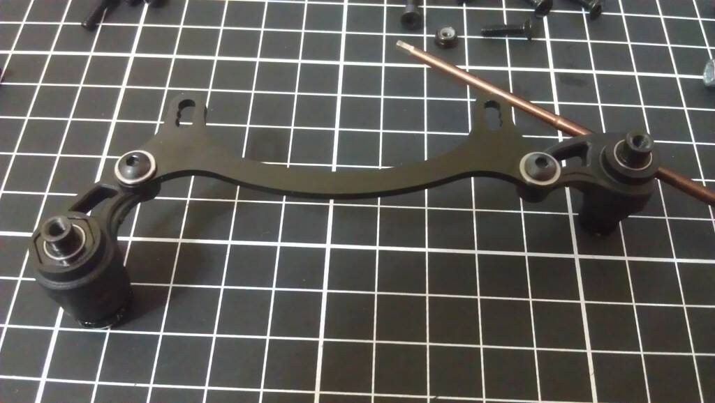

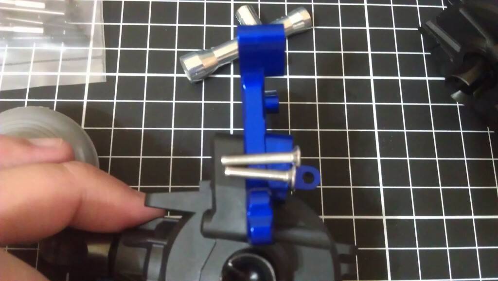

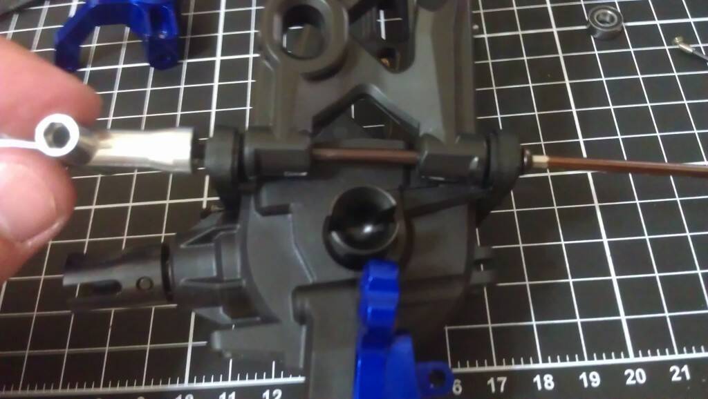

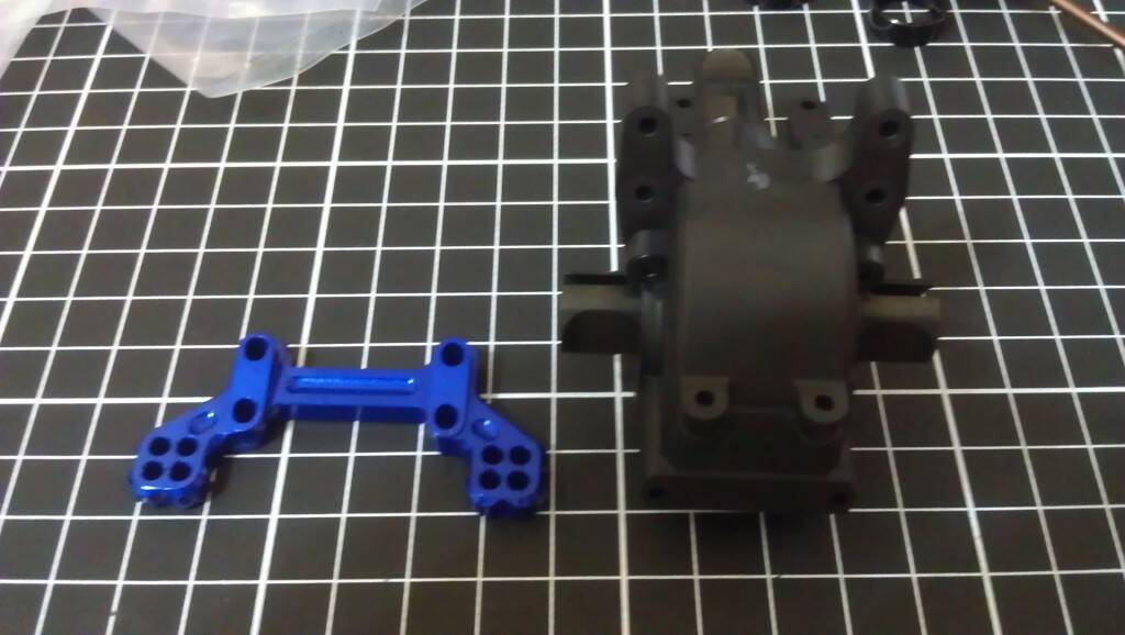

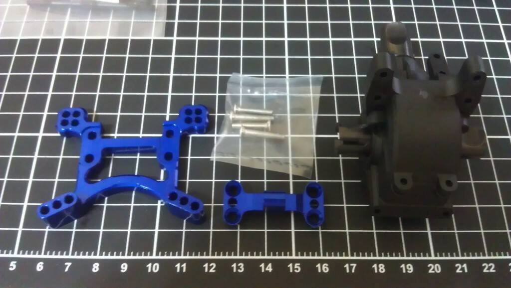

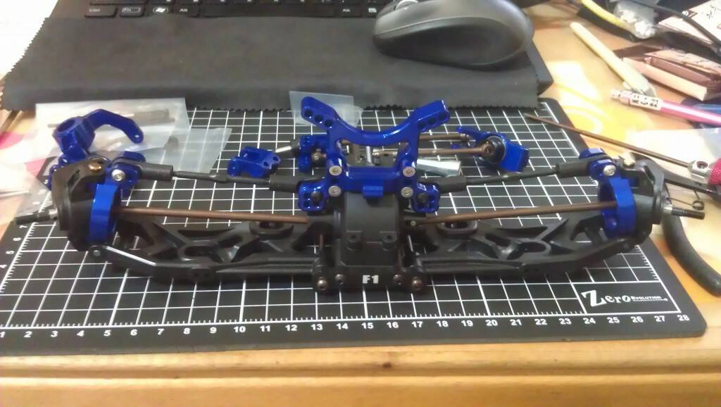

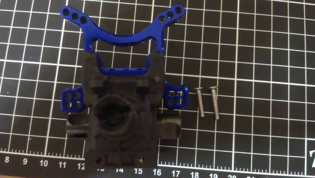

後擺臂固定板與差速箱
後擺臂固定板與差速箱
後臂震固定座與後輪基座
後臂震固定座與後輪基座

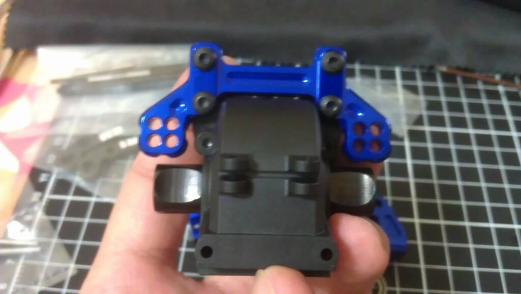

後擺臂固定板與差速箱結合, 注意固定板方向

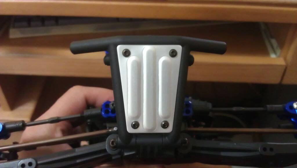

正面照
正面照

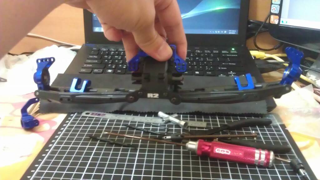

後擺臂與後臂震固定座
後擺臂與後臂震固定座
後擺臂與後輪CVD&輪座
後擺臂與後輪CVD&輪座
後臂碼,R1孔位在中,R2孔位靠內
後臂碼,R1孔位在中,R2孔位靠內
臂碼不能鎖太緊,要不然會變這樣喔!
臂碼不能鎖太緊,要不然會變這樣喔!

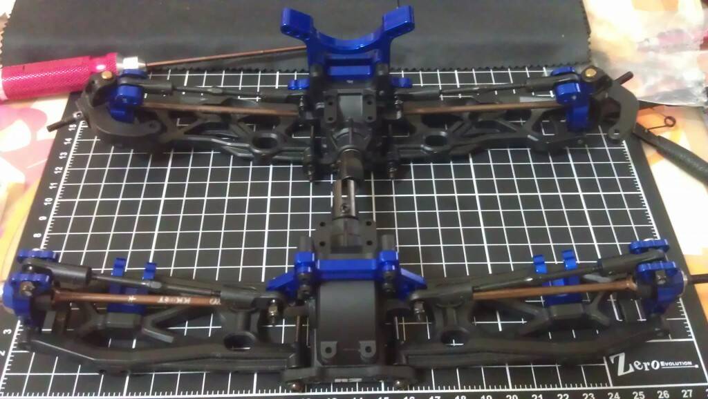

後面完成圖
後面完成圖
前後合照(前輪已改塑料轉向基座)
前後合照(前輪已改塑料轉向基座)

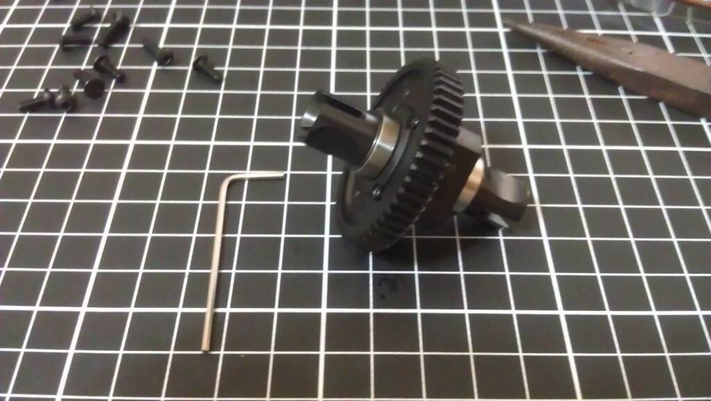

中差速組裝
中差速組裝

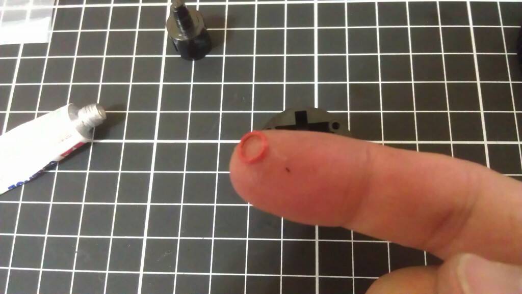

o-ring 上油可防漏
o-ring 上油可防漏
中差速完成(因為 1.5mm斷了只好用這根慢慢轉,手都快斷了,昨天下午又發現 1.5mm要用到的地方太多就衝出去 ...

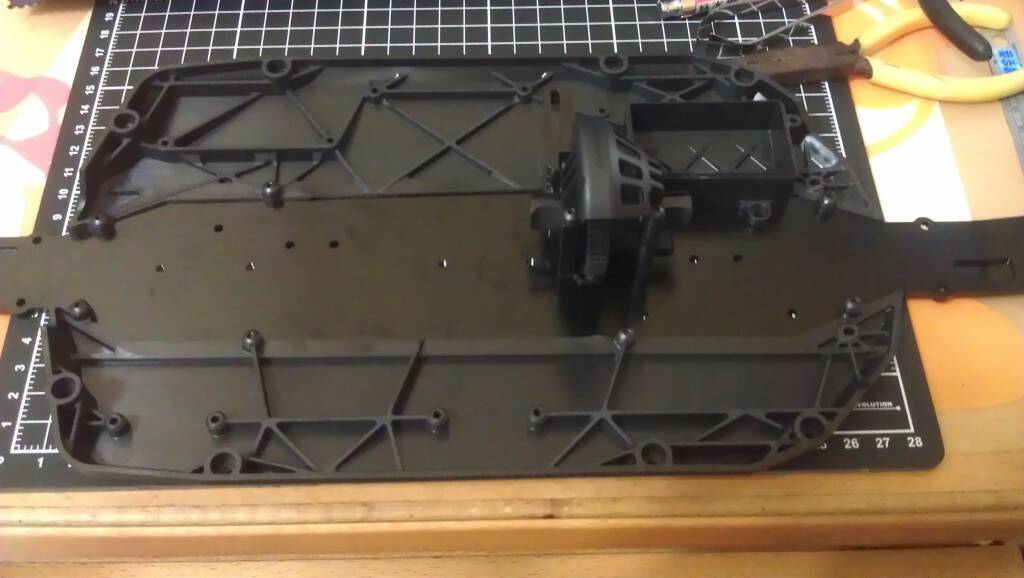

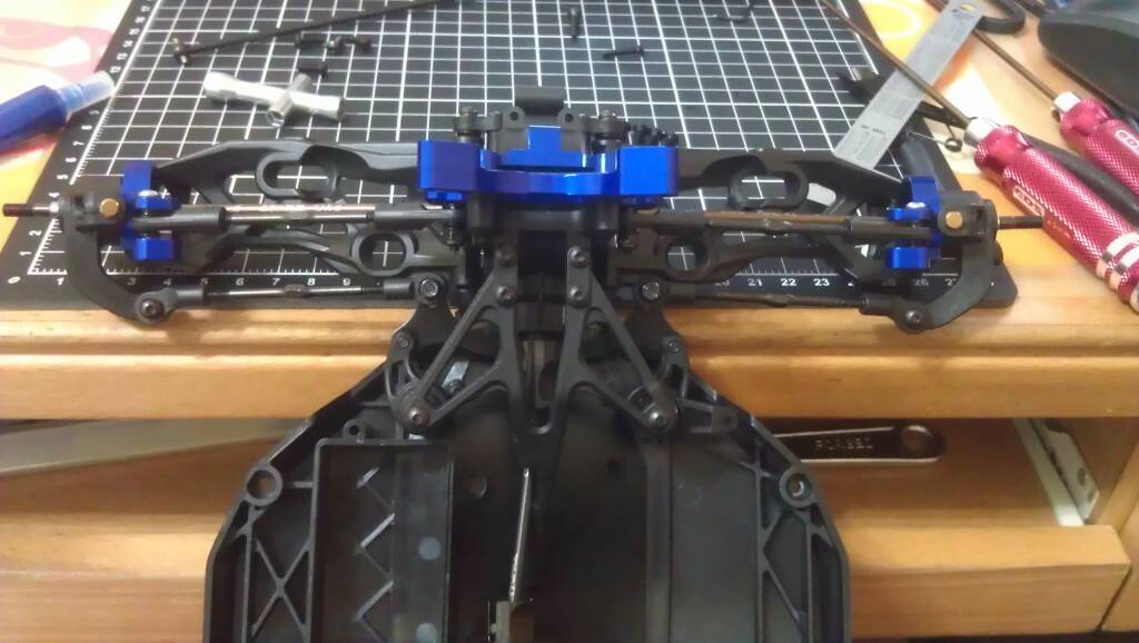

底板與中速差結合
底板與中速差結合

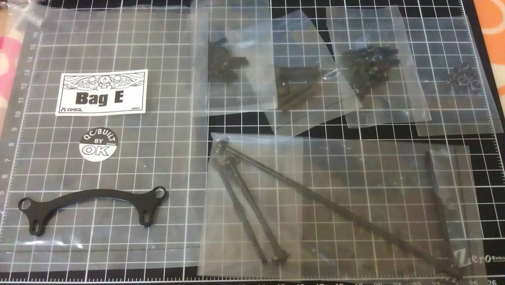

BAG E 內容物
BAG E 內容物

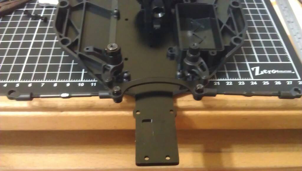

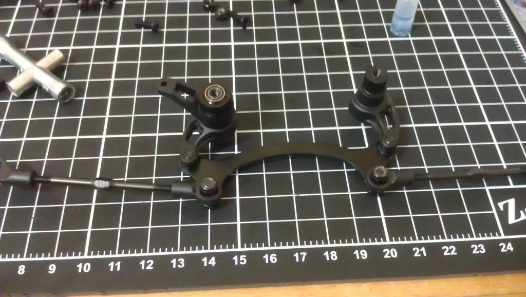

右側轉向座
右側轉向座

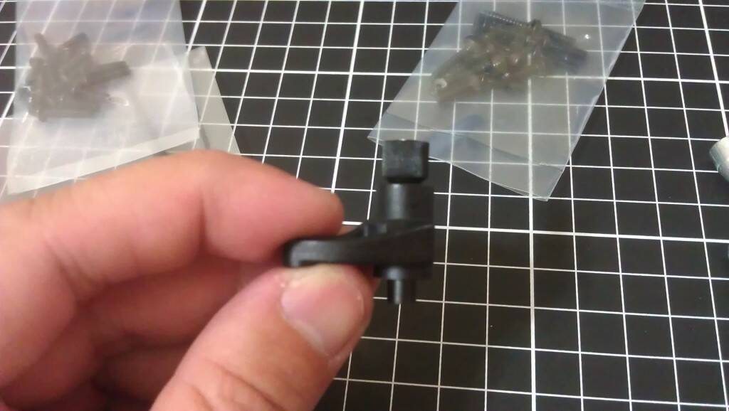

左側轉向(上面那塑件注意方向,因為還不能固定也要小心別掉了)

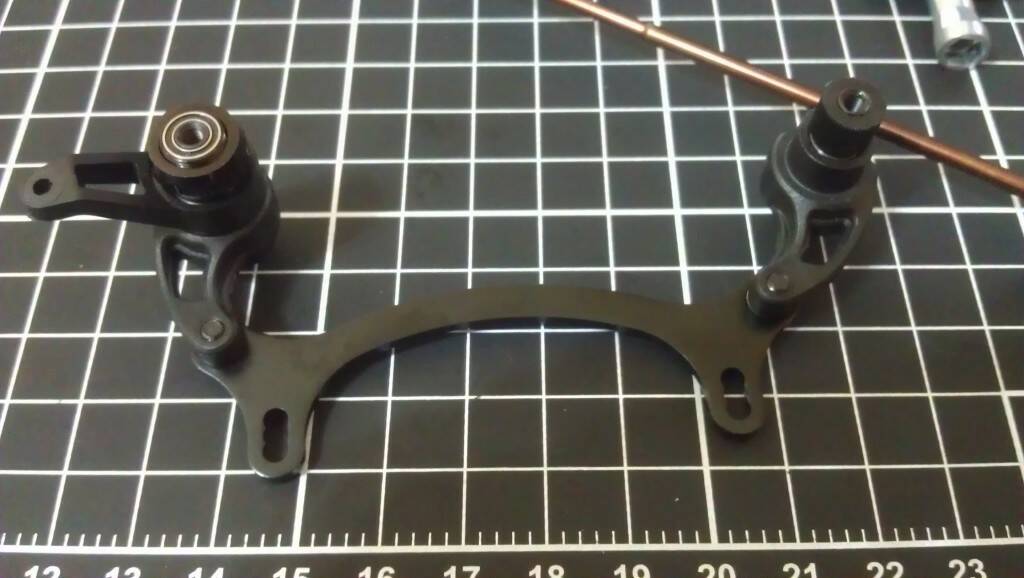

轉向組裝
轉向組裝
反面
反面

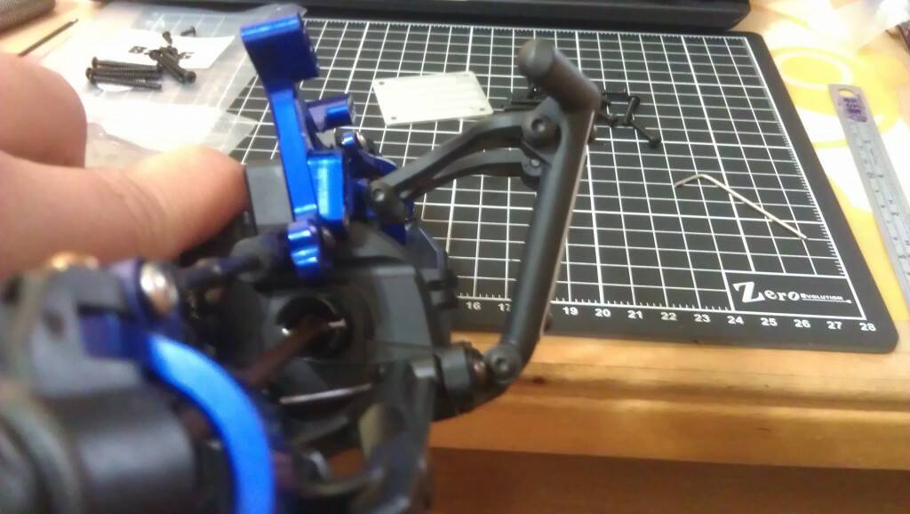

加上連桿
加上連桿
與底板結合
與底板結合

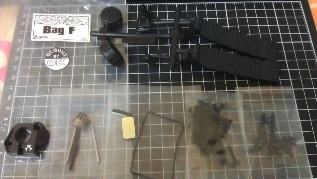

BAG F 內容物
BAG F 內容物

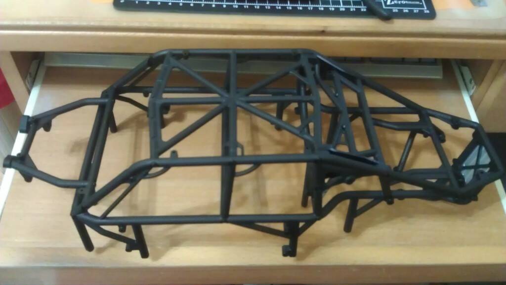

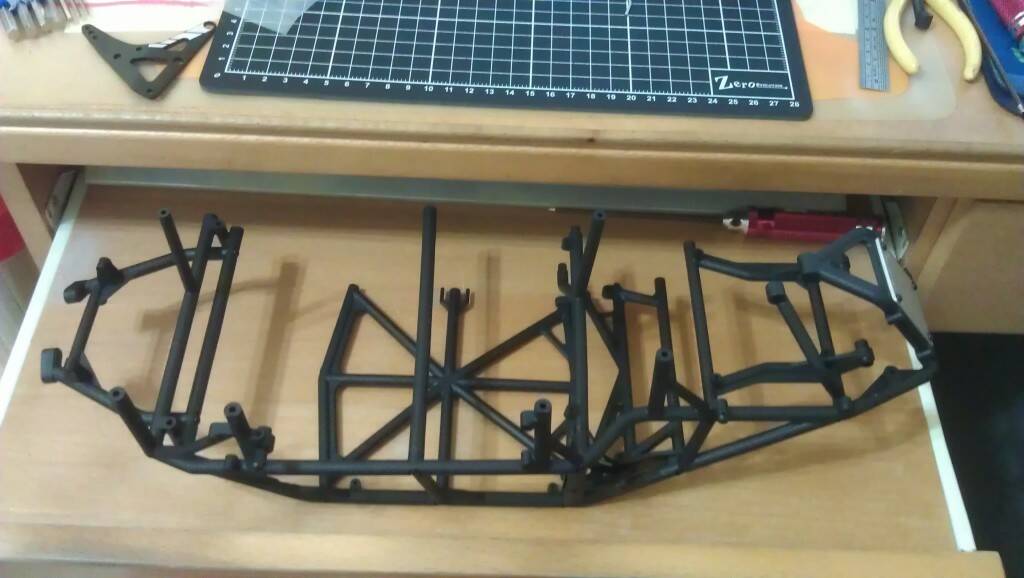

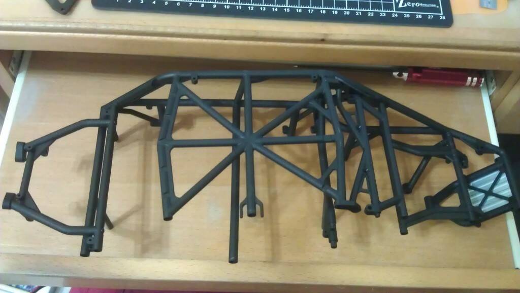

BAG G 內容物,為骨架組裝料件
BAG G 內容物,為骨架組裝料件

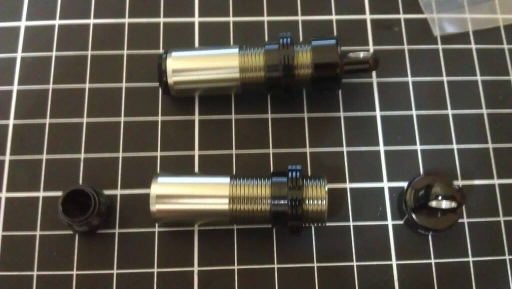

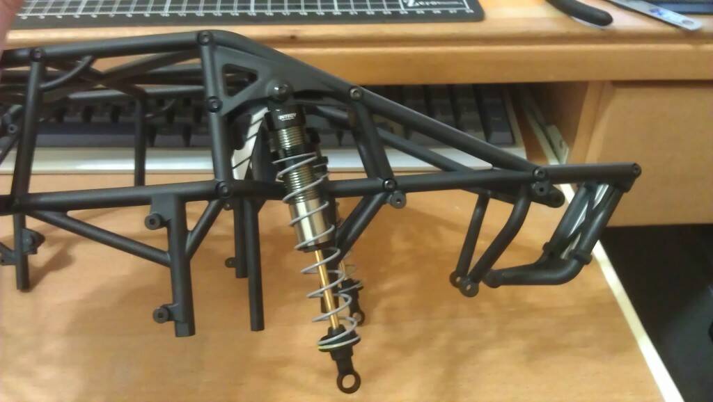

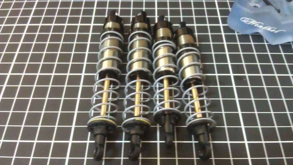

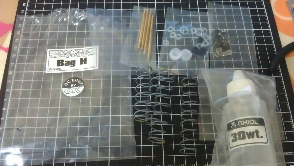

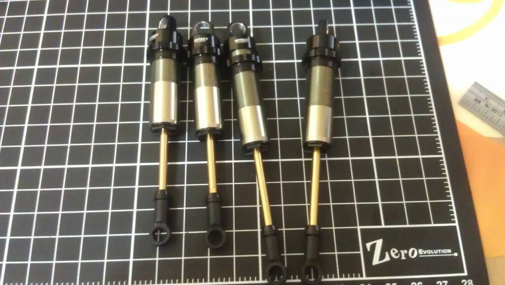

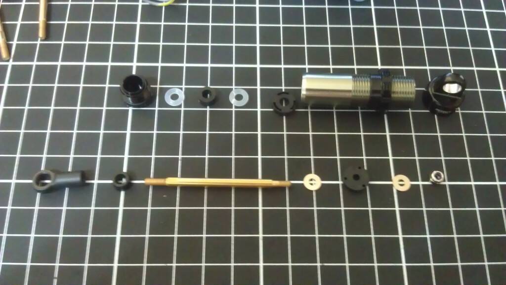

BAG H 內容物,為臂震組裝料件
BAG H 內容物,為臂震組裝料件
金屬件分離
金屬件分離
組裝順序
組裝順序
這邊提醒安裝臂震芯組進臂震筒時要注意是否好上下動作,有些部份會卡卡可能需要將塑料磨的平滑些 ... ...

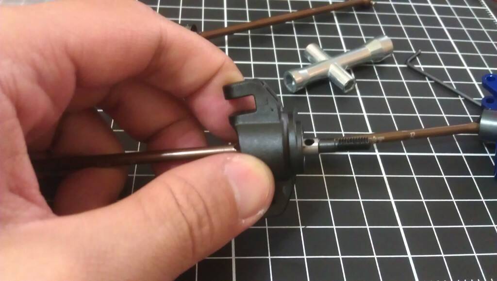

仔細看內側鐵圈上方,可發現金屬件內側圓周有落差所以培林無法勞固
內側培林如果上鐵片後會與基座有需位生(看上面有空隙)
用金屬件未裝鐵片會太突出
用金屬件未裝鐵片會太突出
內側培林剛好勞固
內側培林剛好勞固
CVD組進塑料剛剛好
CVD組進塑料剛剛好
改用塑件後完成組裝
改用塑件後完成組裝
 樓主| 發表於 2013年5月5日 12:45 PM | 顯示全部樓層
補充說明:
發文時我發現前後 CVD 我應該沒有裝錯,
前輪 CVD 有標 F(應為 Front),後輪有標 R(應為 Rear),
可是參考我前面的照片,那個用在前輪的鐵圈竟然是包裝在後輪 CVD 內,
王大的圖片也是相反的,所以是料件出廠有問題要反裝? 還是? 這點我有空回家我會再試試看!
