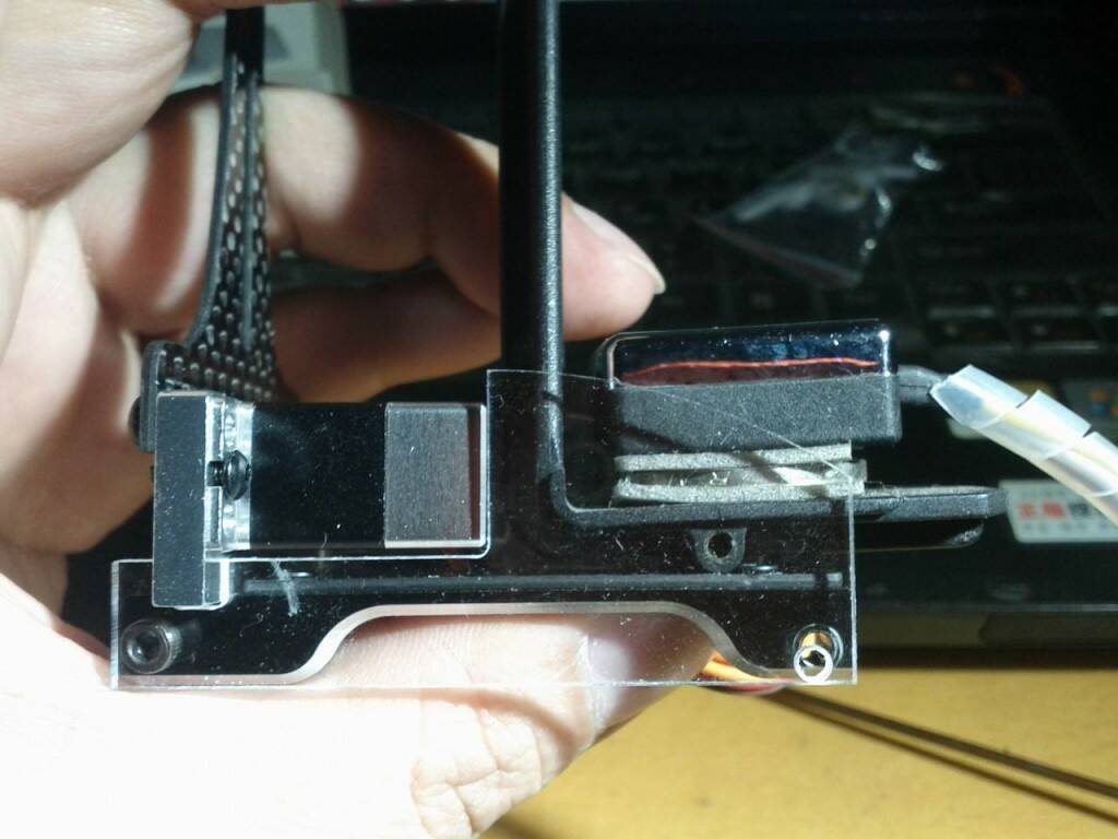

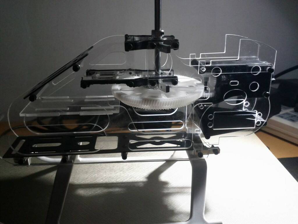

show一下最近的成果---V 1.0版(試制中)
舵機座兩側增加了側板,1 協助固定舵機座。 2 陀螺兩側加保護
電池改為吊掛,更方便取放,同時重心更靠近電機
尾舵機安裝方式可以選擇原支架安裝或者選擇側板安裝
發表於 2013年5月4日 01:22 AM | 顯示全部樓層
tearheaven 發表於 2013年5月4日 01:07 AM
vwin rc 的450T機身設計不錯,精度也挺好,但塑膠件較差。而且和塔羅的部件混合使用后可能會出現公差。
例 ...
透明的機身...創意十足.
發表於 2013年5月4日 01:28 AM | 顯示全部樓層
本帖最後由 tearheaven 於 2013年5月4日 01:29 AM 編輯
天殘 發表於 2013年5月4日 01:22 AM
透明的機身...創意十足.
目前只是用便宜的材料試製中,圖紙確定后還是碳纖維材料,這個強度差遠了
但如果只是懸停練習等,機體強度也能滿足
發表於 2013年5月4日 03:43 AM | 顯示全部樓層
tearheaven 發表於 2013年5月4日 01:28 AM
但如果只是懸停練習等,機 ...
讚讚讚!其待大大製作完成喔!我也有一台餒。
就是喜歡機身樣式才買的,大大側版製作完成,可跟你下訂一份嗎?
發表於 2013年5月7日 10:23 AM | 顯示全部樓層
壓克力的強度也還可以,至少比碳纖的便宜多了
發表於 2013年9月3日 01:32 AM | 顯示全部樓層
原本450PRO的機頭可以用,只要尾伺服DS520就可以改,我也是這樣改的,現在就是用這機身,但我有平衡翼的
